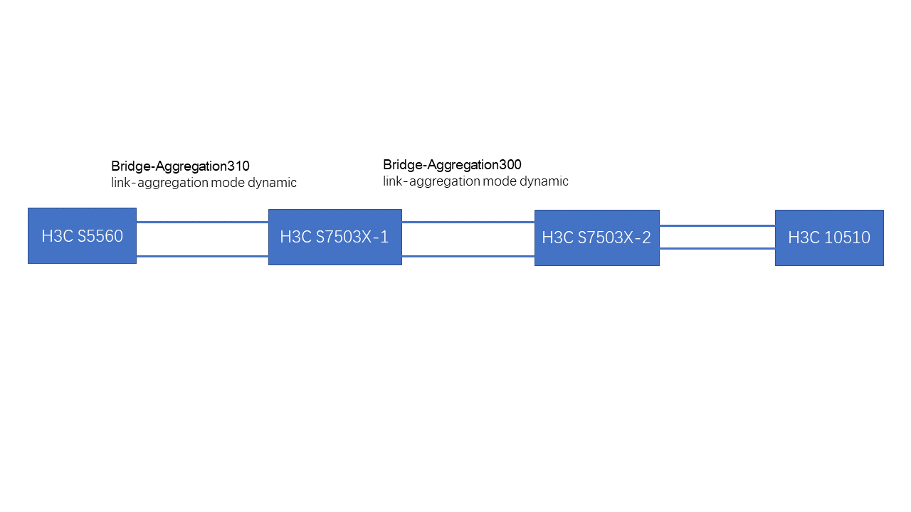

如图所示,四台华三交换机,两两之间分别做端口聚合,使用动态聚合( link-aggregation mode dynamic),发现两台7503之间的聚合端口负载均衡,7503与5560间、7503与10510间的聚合端口流量只有一个方向均衡,几台设备上跑某高校B站流量,针对学校端(5560),上传流量负载均衡,下载流量负载不均衡,请问为什么会出现这种问题,应该如何解决?求解答。

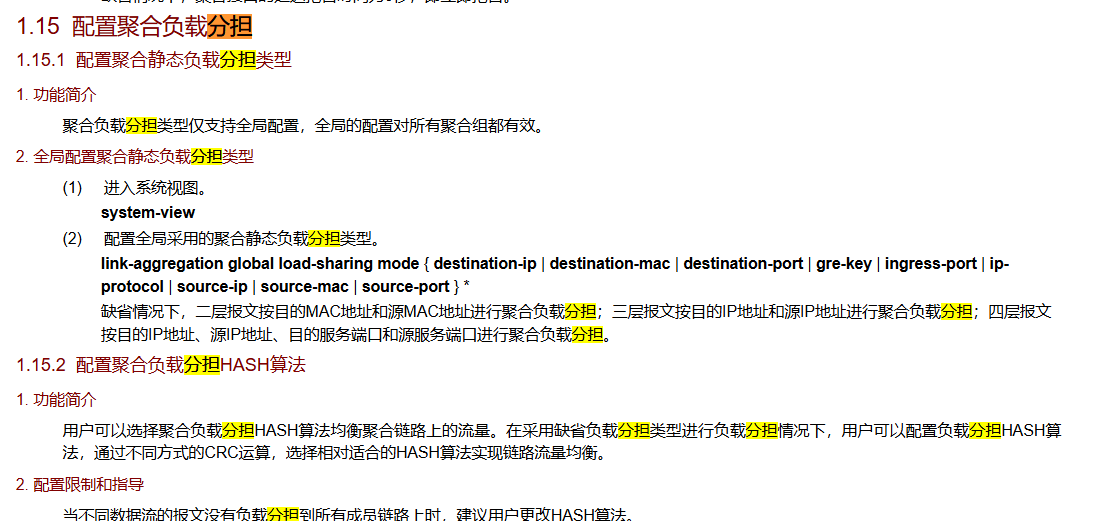

调整一下两边的负载均衡模式一致
**调整哈希算法**:使用`link-aggregation global load-sharing mode`命令,您可以调整聚合负载分担的哈希算法。例如,您可以选择`destination-ip`、`source-ip`、`destination-mac`等选项,根据您的网络流量特性选择最合适的算法。缺省情况下,系统会根据报文类型自动选择聚合负载分担类型,但您可能需要根据实际情况进行调整以优化负载均衡。
只有聚合组300与310这点不同,其他配置均相同

负载分担仅支持静态负载分担,不支持动态,你需要删除link-agg  mode  dynamic
改成逐包负载,且需要两边都支持
调整下聚合负载模式再观察
