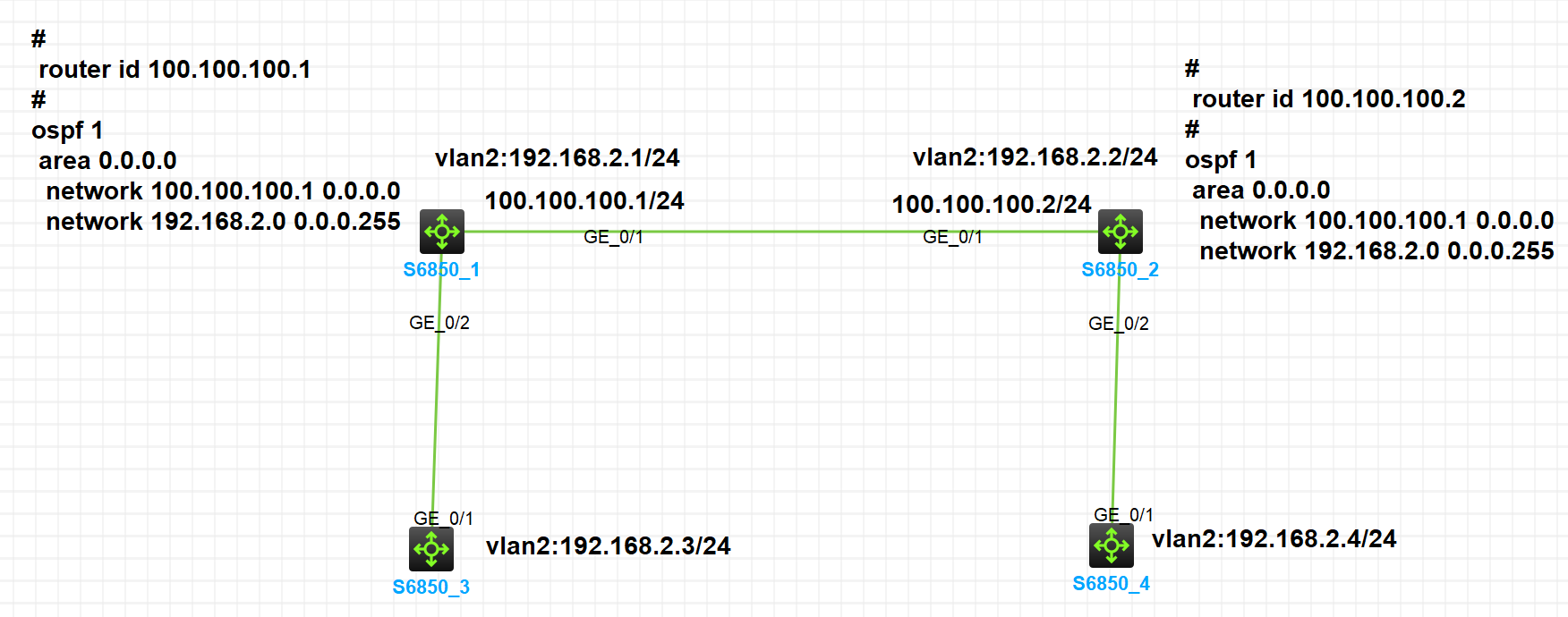

拓扑如图所示, 交换机1和交换机2和通过三层接口100.100.100.0/24进行互联。在四台交换机都创建了vlan2作为管理地址。在 交换机1和交换机2创建了ospf通过100.100.100.0/24宣告192.168.2.0段,配置在拓扑。ospf会话已经建立成功,ospf peer也可以看到对端IP,但是发现192.168.2.1无法ping192.168.2.2,带源地址也ping不通,请问下各位大佬是配置有问题吗?

被100.100.100.0/24三层隔离了,本地直连路由怎么学到OSPF的动态,

肯定有问题呀,两边不能用相同的网段
S1直接二层转发了,所以不通

你规划就有问题呀,左边和右边都是同样地址。你更换地址就没有啥问题了。
