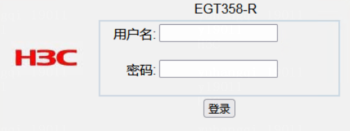

4.2  登录ONU
(1)     打开浏览器,输入“http://192.168.0.240”(ONU默认IP地址)。
(2)     如图4-1所示,在登录页面输入用户名和密码。
说明
默认的管理员账户用户名为admin,密码为admin。用户账户的用户名为user,密码为user。
图4-1 登录页面

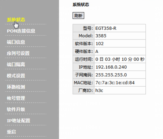

4.3  查看系统状态
如图4-2所示,点击[系统状态]选项,可以查看设备基本信息。
图4-2 查看系统状态

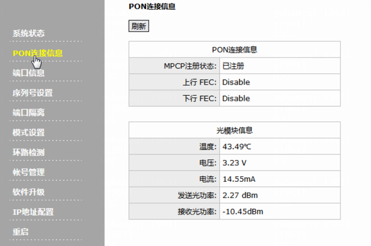

4.4  查看PON连接信息
如图4-3所示,点击[PON连接信息]选项,可以查看PON的配置和状态信息。
图4-3 查看PON连接信息

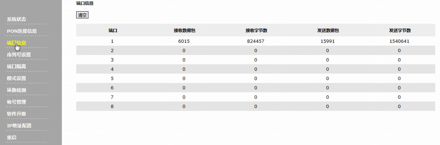

4.5  查看端口信息
如图4-4所示,点击[端口信息]选项,可以查看端口接收、发送数据的统计信息。点击[清空]按钮,可以清除端口接收、发送数据的统计信息。
图4-4 查看端口信息

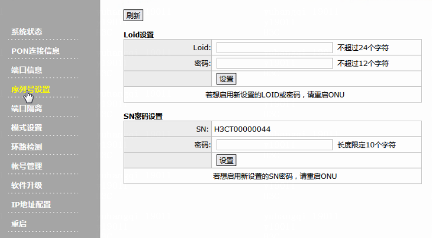

4.6  序列号设置
如图4-5所示,点击[序列号设置]选项,可以进行Loid设置和SN密码设置。
说明
仅管理员账户下支持序列号设置。
图4-5 序列号设置

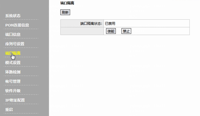

4.7  端口隔离
如图4-6所示,点击[端口隔离]选项,可以设置端口隔离状态。
图4-6 端口隔离

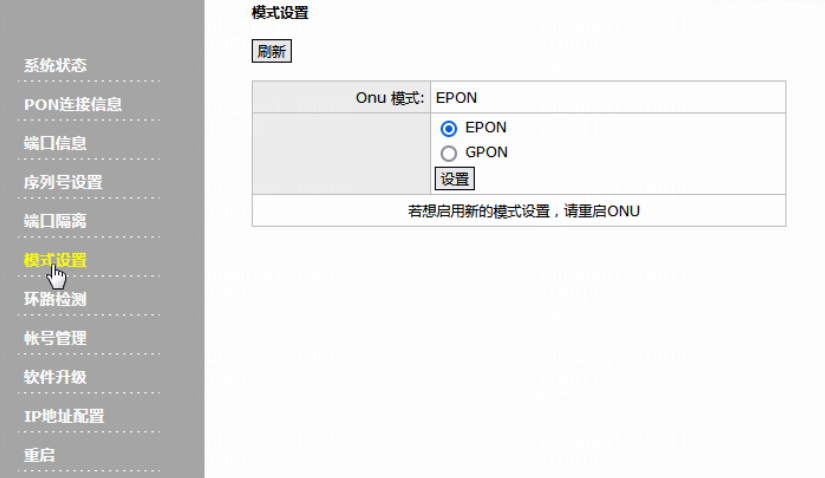

4.8  模式设置
如图4-7所示,点击[模式设置]选项,可以选择EPON或者GPON,设置ONU模式。
说明
仅管理员账户下支持模式设置。
图4-7 模式设置

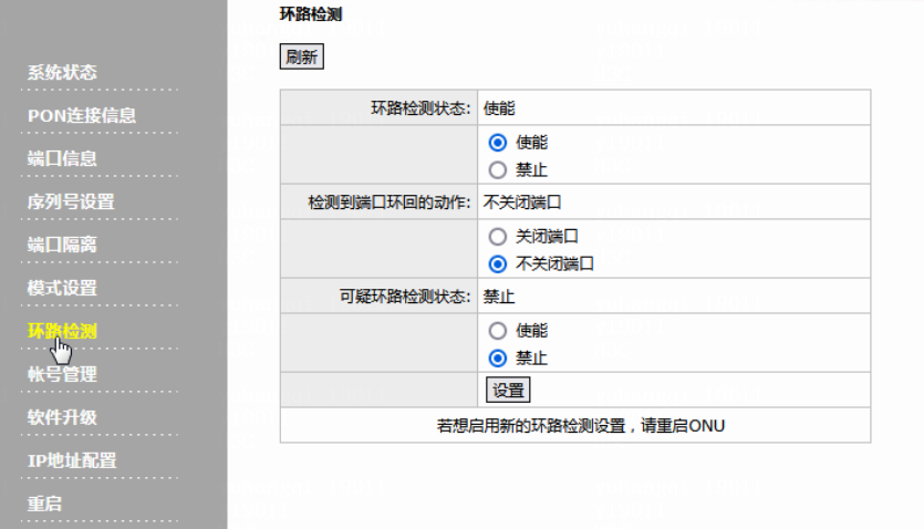

4.9  环路检测
如图4-8所示,点击[环路检测]选项,可以设置是否开启环路检测、可疑环路检测以及检测到端口环回后是否关闭端口。
图4-8 环路检测

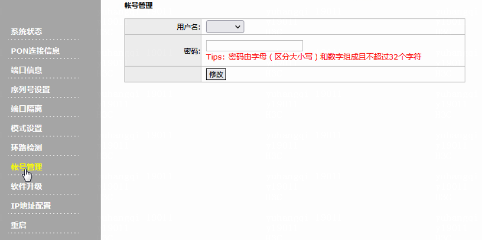

4.10  帐号管理
如图4-9所示,点击[帐号管理]选项,可对用户密码进行管理。
说明
仅管理员账户下支持帐号管理。
图4-9 帐号管理

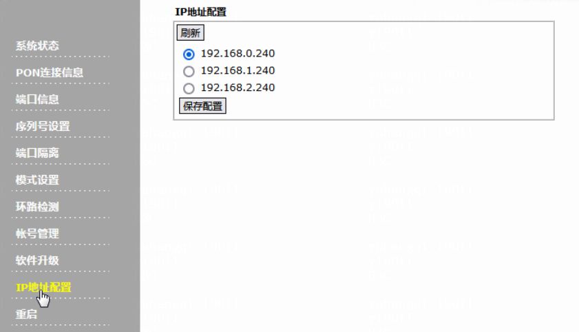

4.12  IP地址配置
如图4-11所示,点击[IP地址配置]选项,可以设置ONU的IP地址。
说明
仅管理员账户下支持IP地址配置。

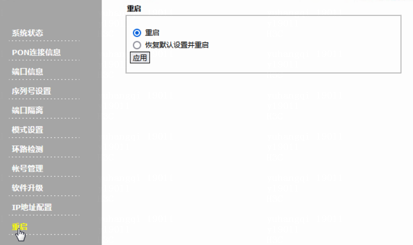

4.13  重启
如图4-12所示,点击[重启]选项,可以进行设备重启或者恢复默认配置。
图4-12 重启
