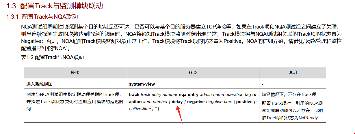

S5130系列交换机,现在上行有A、B两条链路。以A链路为主,B链路为备用;
配置了NQA+track联动静态路由做主备链路切换,当A链路NQA探测地址失效时,切换至B链路。A链路恢复时,切换回A链路。
问题:能否设置当A链路恢复后不立即切换回A链路,设置一个延迟时间,5分钟或者更长时间后再切换回A链路。防止A链路虽然恢复,但还处于不稳定状态。

可以
