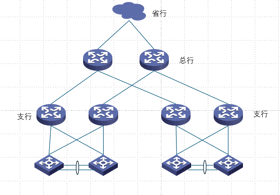

银行路由器做热备,核心交换机做irf,省行到总行到分支,要怎么配置,有没有案例
2025-05-19提问
  • 0收藏,2376浏览
分支支行到总行、总行到省行之间的链路都是用的两条不同的运营商的链路,现在是分支支行到总行切换链路没有问题,当分支支行有一条链路断开,分支支行有做切换动作,总行路由器没有感知到,就会导致回包没有回到分支备用线路上去,导致支行网络不通,只有等链路恢复了,分支支行网络才能通。
分支支行路由器配置ip、静态路由,交换机配置nqa、track、irf,做链路的切换,总行也是相同的配置。
有人说是在总行的两台路由器之间再接线,配置ospf,引入静态,没有这样做过,能不能实现,有没有案例。

你这个拓扑有问题,难于实现,总行两台路由器要连线,支行两台路由器之间也要连线作为逃生链路,平时两条纵向链路设置OSPF COST 200,  横向两条逃生链路设置OSPF COST 600,4台路由器之间运行OSPF(P2P类型)就行,故障切换时间约10-30秒,如果要加快链路故障OSPF收敛时间,就在纵向链路之间开通BFD与OSPF联动,链路故障切换时间可以缩短到秒级。
所以要改啊,静态只是为了简便维护,肯定没有动态路由自动链路切换强。

拓扑图

有案例呀,你要实现切换你必须得口字型互联啊。不用IRF,只要路由通就行。省到总你area 0 ,总到分area 1 ,分行用area2.然后在通过策略控制访问之间的限制,不就行
回复chouxiaohai:
你不是都是2个运营商吗?静态关联NQA就行,一个优先级高,一个优先级低。NQA配置没问题,你肯定可以切换

路由器之间确实需要连线来做逃生路由
是要怎么做?是在总行的两台路由器上做? 总行到分支之间是静态路由,省行到分支之间也是静态路由

ospf双上行加上BFD就可以实现
