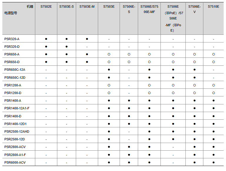

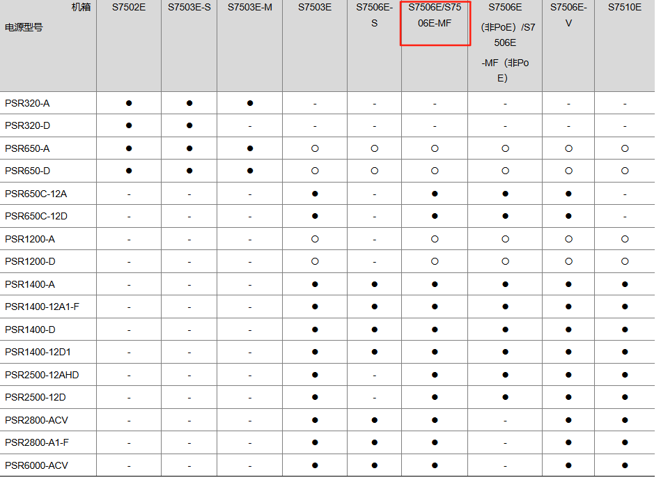

表2-13 电源模块与机箱的适配关系表
说明
·     “l”表示电源模块可直接插入到机箱中。
·     “¡”表示需先将电源模块适配器插入到机箱中,然后再将电源模块插入到适配器中。有关电源模块、电源模块适配器的安装请参见《H3C S7500E系列交换机 安装指南》。
·     “-”代表电源模块不可以插入到机箱中。
注意
·     PSR1200-A/PSR1200-D电源不支持在LSQM1PWRSPA电源适配器上使用。
·     LSQM1PWRSPA电源适配器不支持在S7510E主机上使用。
