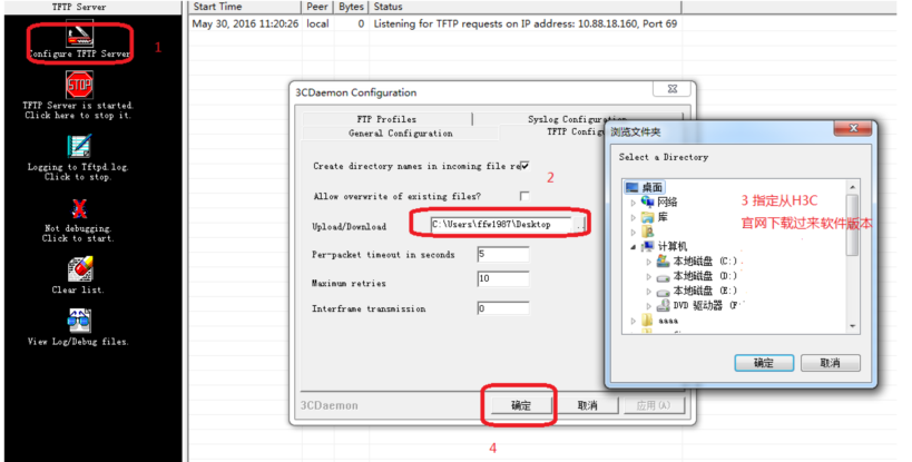

2、电脑通过网线连接到ap的一个网口,电脑网卡设置为:192.168.0.1 255.255.255.0,如下例子打开TFTP服务器,把bin软件版本放到电脑桌面上,TFTP服务器目录指向电脑桌面,然后点击确定。

配置关键点:
1、第三步选择Download Files,否则会出现报错;
2、需要上传版本文件之后再切换ap模式;
3、刷完版本之后只能通过web管理;
4、云ap里,只有WAP712C-LI  型号,是要用7.17boot, 该版本适配的其他款型均用7.13boot
5、严格按照案例中操作步骤执行,关键注意先上传版本文件之后再切换ap模式;
6、把从官网下载的云AP版本文件改成wa4300s-oasis.bin
7、操作完成后设备启动会停留在starting…阶段,实际可能已经完成,如果能搜索到SSIDH3C_XXXXXXmac6位)的SSID说明已经转换完成并启动。
