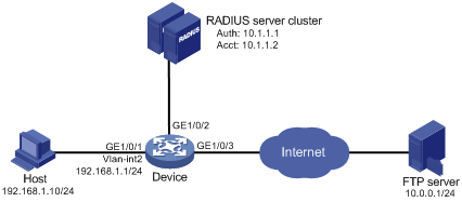

2. 组网图
图1-13 802.1X支持ACL下发典型组网图
