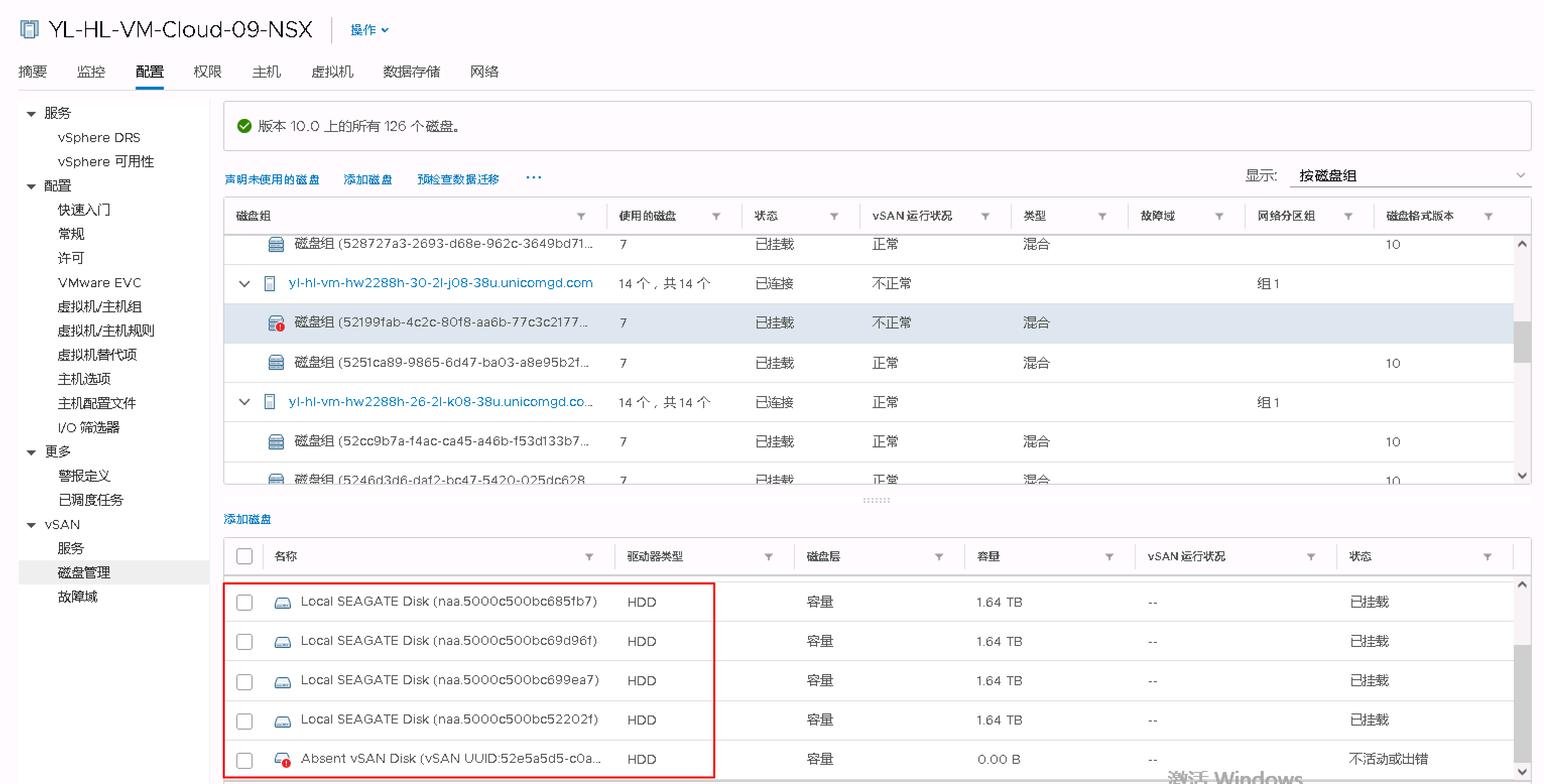

在 vCenter 的 vSAN 磁盘管理界面中,故障磁盘的显示状态通常分为以下两种情况:
  1. 情况一:ESXi 主机仍能识别到该磁盘,界面上可以正常看到该磁盘的 naa 号码。
  2. 情况二:ESXi 主机已完全无法识别该磁盘,界面上仅显示该磁盘的 vSAN UUID,且 naa 号码丢失。

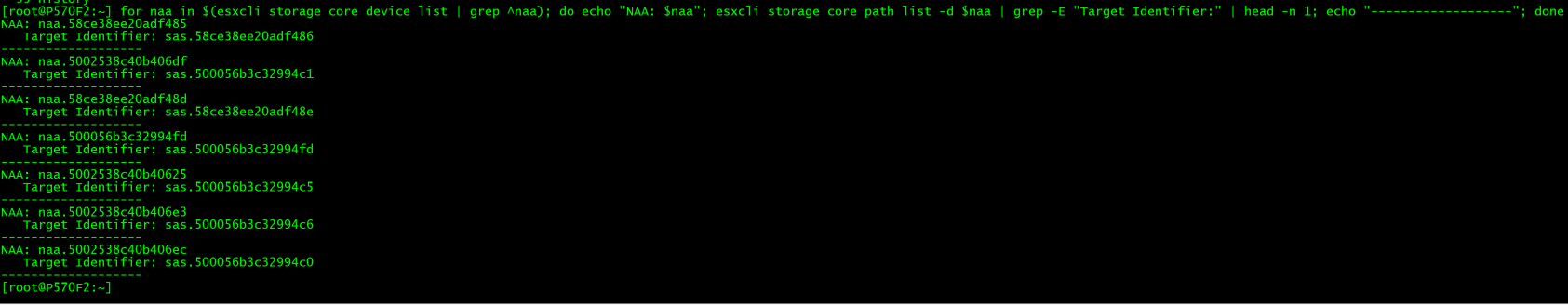

执行以下脚本,批量提取所有磁盘的 naa 号码及其对应的 Target Identifier(SAS ID):
for naa in $(esxcli storage core device list | grep ^naa); do echo "NAA: $naa"; esxcli storage core path list -d $naa | grep -E "Target Identifier:" | head -n 1; echo "-------------------"; done
操作步骤:
  • 在输出结果中找到故障磁盘对应的 naa 号码。

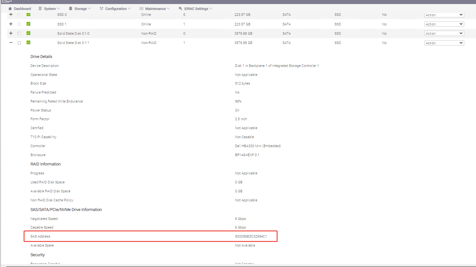

  • 记录其对应的 Target Identifier(例如:5000039ab851d09e)。
  • 登录服务器的带外管理界面,进入 存储 -> 物理磁盘 详情页,通过搜索该 SAS 地址(SAS Address)即可精准锁定该磁盘所在的物理插槽。

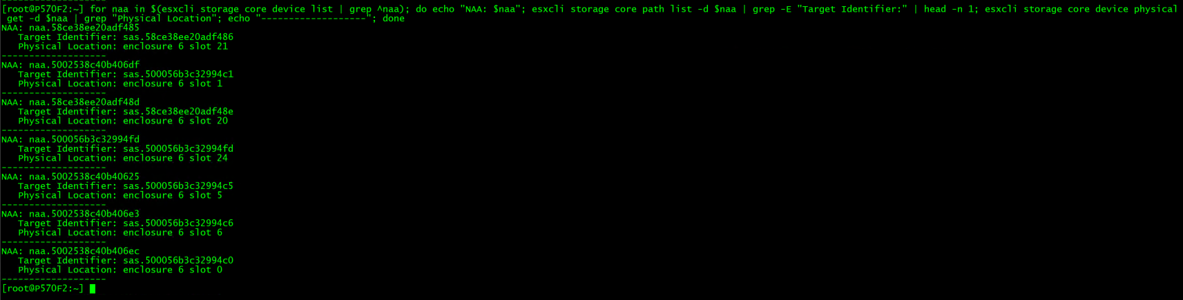

for naa in $(esxcli storage core device list | grep ^naa); do echo "NAA: $naa"; esxcli storage core path list -d $naa | grep -E "Target Identifier:" | head -n 1; esxcli storage core device physical get -d $naa | grep "Physical Location"; echo "-------------------"; done
注:输出结果中的 Physical Location: enclosure X, slot Y 即代表该磁盘所在的机箱与插槽号。

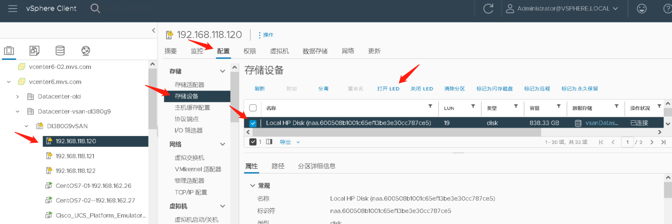

如果服务器支持磁盘LED 管理功能,且该故障盘在 ESXi 存储设备列表中依然可见,您可以直接在主机的存储设备界面选中该磁盘,点击“打开 LED”功能。此时前往机房,观察服务器前面板上亮起闪烁指示灯的硬盘即为故障盘。

当磁盘彻底掉线,ESXi 主机已经看不到该磁盘,vCenter 仅显示 vSAN UUID 且 naa 号码丢失时,上述直接查询命令将无法生效。此时需采用排除法进行定位:
