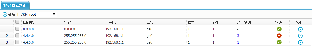

1.2  静态路由表
通过菜单“网络配置> 路由 > 静态路由”,进入如图1-1所示页面。在该页面上,可以查看已经配置的静态路由信息。这些信息的详细说明如表1-1所示。
图1-1 静态路由表
表1-1 静态路由表的显示信息
标题项
说明
目的地址
静态路由的目的IP地址。
掩码
静态路由的网络掩码。
下一跳
静态路由的下一跳的IP地址。
出接口
静态路由的出接口,如果是null0,表示目的地址不可达。
权重
静态路由的权重。
距离
静态路由的管理距离。
地址探测
和静态路由联动的地址探测,如果已经配置和探测联动,点击地址探测名称可以修改和路由联动的地址探测。
状态
表示已经生效,表示未生效。
操作
可以执行删除操作。
说明
·     权重:在多下一跳负载均衡时,权重越大,命中的概率就越大。
·     距离:路由类型的优先级,该值越小,优先级越高。

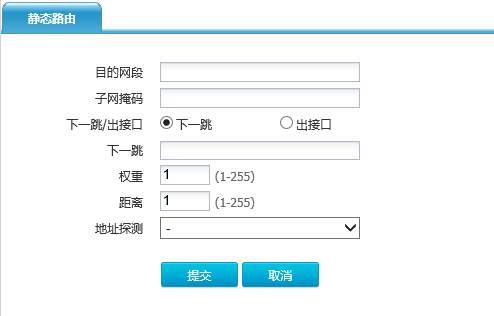

1.3  静态路由配置
通过点击图1-1中的“新建”,进入如图1-2所示页面。各配置项含义如表1-2所示。
图1-2 静态路由配置页面
表1-2 静态路由配置项含义
标题项
说明
目的网段
设置静态路由的目的网段。
子网掩码
设置静态路由的网络掩码,可以输入掩码长度或者点分十进制格式的掩码。
下一跳
设置静态路由的下一跳的IP地址。
出接口
设置静态路由的出接口,,目前Web上不支持设置为子接口。
下一跳和出接口只能二选一。
权重
设置静态路由的权重,范围是1到255。
距离
设置静态路由的管理距离,范围是是1到255。
地址探测
设置路由和地址探测联动。
说明

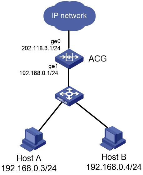

1.4  配置举例
1.4.1  静态路由配置举例
1. 组网需求
各设备接口及主机的IP地址和掩码如图1-3所示。要求采用静态路由的默认路由,把每个没有对应路由的报文转发到公网地址202.118.3.2。
2. 组网图
图1-3 静态路由配置案例组网图

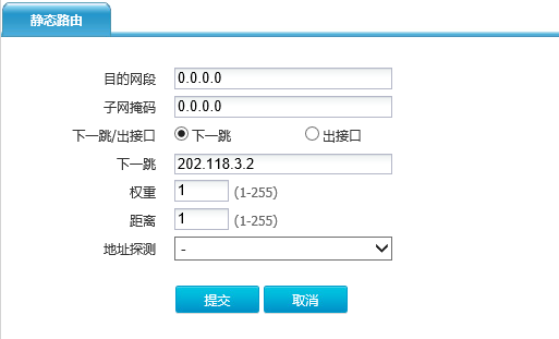

(2)     通过菜单“网络配置 > 路由> 静态路由表”,点击<新建>,按照如图1-4所示配置默认路由。
图1-4 静态路由配置
点击<提交>按钮,提交配置。

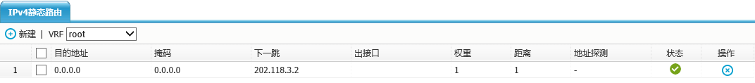

查看静态路由表,验证是否生效,如图1-5。
图1-5        验证配置
