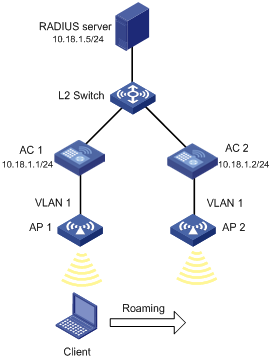

1.7.2  AC间漫游配置举例
1. 组网需求
AC 1和AC 2通过一个二层交换机连接,两个AC处于同一个网段,AC 1的IP地址为10.18.1.1/24;AC 2的IP地址为10.18.1.2/24。无线客户端先通过AP 1连接至无线网络,然后漫游到与另一个AC相连的AP 2上。
2. 组网图
图1-7 AC间漫游组网图
3. 配置步骤

(3)     验证结果
客户端漫游后,在AC 1设备上使用display wlan client roam-out命令可以看到客户端漫出信息,在AC 2设备上使用display wlan client roam-in命令可以看到客户端漫入信息。
同时在AC 1上可以通过display wlan client roam-track mac-address命令查看客户端的漫游跟踪信息。
