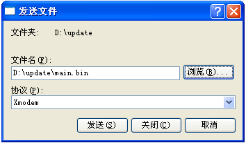

(7)        此时,从终端窗口选择[传送/发送文件],在弹出的对话框(如下图)中点击[浏览]按扭,选择需要下载的软件,并将下载使用的协议改为XModem。
图2 [发送文件]对话框

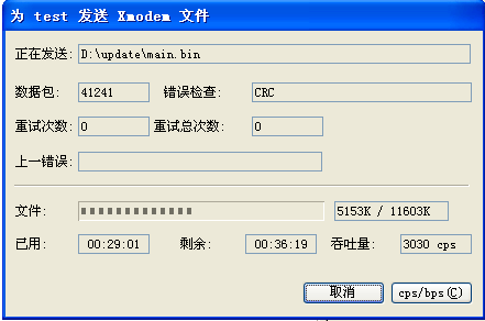

(8)        选择完成后,点击[发送]按钮,系统弹出如下图所示的界面。
图3 正在发送文件界面
(9)        程序成功下载后,此时,系统将再次进入串口子菜单,用户根据自己的实际需要进行其他选择,此处不再赘述。在BootWare主菜单,执行重启操作,设备将以新加载的主用应用程序启动,完成应用程序的升级。
图2 [发送文件]对话框
图3 正在发送文件界面
