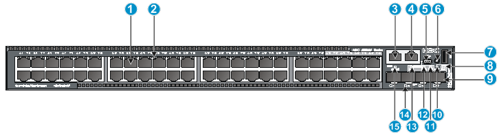

2015年S5560-54C-EI 交换机的光口是千兆还是万兆?

具体可以参考官网的安装指导中的板卡说明

万兆口

http://www.h3c.com/cn/d_202003/1275627_30005_0.htm#_Toc33175215
1.2.8  S5560-54C-PWR-EI交换机
图1-15 S5560-54C-PWR-EI前面板示意图
(1): 10/100/1000 BASE-T自适应以太网端口
(2): 10/100/1000 BASE-T自适应以太网端口状态指示灯
(3): 管理用以太网口
(4): CONSOLE口
(5): Mini USB CONSOLE口
(6): 端口状态指示灯模式切换按钮(MODE)
(7): USB口
(8): 系统状态指示灯(SYS)
(9): SFP+口
(10): 端口模式指示灯
(11): 扩展卡状态指示灯(SLOT)
(12): 可插拔电源模块2状态指示灯(PWR2)
(13): 可插拔电源模块1状态指示灯(PWR1)
(14): SFP+口状态指示灯
(15): 管理用以太网口状态指示灯
