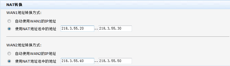

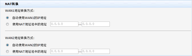

2. 设置多对一NAT和多对多NAT
在您设置多对一和多对多NAT前,请先开启NAT功能。
页面向导:高级设置→地址转换→NAT设置
本页面为您提供如下主要功能:
设置多对一NAT(根据您实际所连接的线路,选择相应的“自动使用WAN1的IP地址”或“自动使用WAN2的IP地址”单选按钮,单击<应用>按钮生效)
设置多对多NAT(根据您实际所连接的线路,设置相应WAN口的NAT地址池范围,单击<应用>按钮生效)

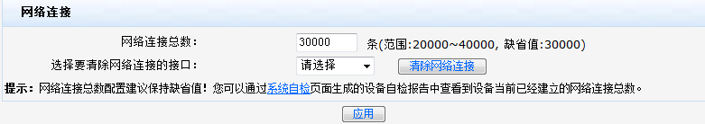

3. 设置网络连接参数
说明
建议您在H3C技术人员的指导下对网络连接参数进行操作。
本页面为您提供如下主要功能:
·     设置设备支持的网络连接总数,即会话总数(一般情况下,请保留缺省值。比如:局域网内PC遭受病毒攻击从而建立大量无用的连接,您可以修改该参数来减少设备资源的浪费)
·     清除指定接口的网络连接(一般情况下,如果设备运行正常,请勿执行此操作。因为,清除网络连接会导致现有的业务重新选择出接口,可能会影响现有业务的正常运行)

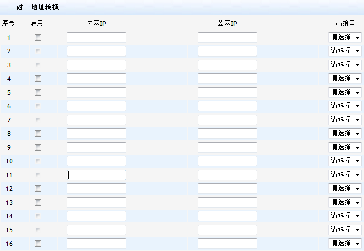

15.1.2  设置一对一NAT
在您设置一对一NAT前,请先开启NAT功能。
页面向导:高级设置→地址转换→一对一NAT
本页面为您提供如下主要功能:
设置一对一NAT(选中“启用”复选框,设置指定的内网IP与公网IP的映射关系,并选择相应的WAN出接口,单击<应用>按钮生效)
