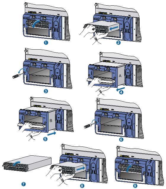

7.1.3  更换交流电源系统
1. 更换NEPS800-A、NEPS2000-A交流电源系统
此过程与直流电源模块的更换方法类似,相关操作请参见7.1.2  更换直流电源系统。
2. 更换NEPS3500-A交流电源系统
(1)     将交流电源模块的手柄拉下,使电源模块微微活动、脱离电源框背板;
(2)     一只手托住交流电源模块的底部,另一手拉住其手柄,缓慢将其拉出;将拆卸下来的交流电源模块放到防静电垫子上或初始包装盒中;
说明
如果交流电源框中安装了2个交流电源模块,请重复(1)、(2)步拆卸第2个交流电源模块。
(3)     用螺丝刀松开交流电源框两侧的固定螺钉;
(4)     一手拉住交流电源框把手,一手托住交流电源框底部,将其缓慢拉出;
(5)     将待安装的交流电源框沿导槽缓慢、水平地推入,直到电源框的后部与机箱背板良好接触;
(6)     用螺丝刀拧紧交流电源框两侧的固定螺钉;
(7)     将待安装的交流电源模块的手柄拉下,置于打开状态;
(8)     将交流电源模块插入交流电源框中要安装的槽位,缓慢推入,当交流电源模块后端抵到交流电源框背板时停止前推;
(9)     将手柄向上推至合拢状态,使电源模块安装到位。
图7-2 更换交流电源系统
A: 要拆卸的交流电源框
B: 要安装的交流电源框
