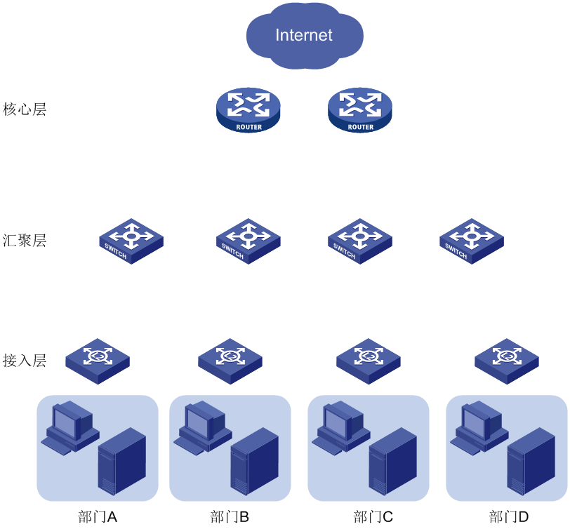

某企业网络搭建的组网图如图8所示,接入层交换机通过上行接口将业务终端的数据转发至汇聚层设备,由汇聚层设备将终端对外网的访问数据通过路由转发至核心层设备,再发送至外网。核心层设备目前运行OSPF路由协议。现要求使用四台本系列设备,使用IRF技术搭建具备高性能路由转发能力和高可靠性的汇聚层网关。
图8 网络基本环境示意图

所有设备都配置完成后,网络中将形成一个包含四台成员设备的IRF,效果如图10所示。从组网中其它设备的角度来看,IRF是一台普通的实体网络设备。从整体网络拓扑来看,汇聚层已经形成一台高端口密度的独立设备。
