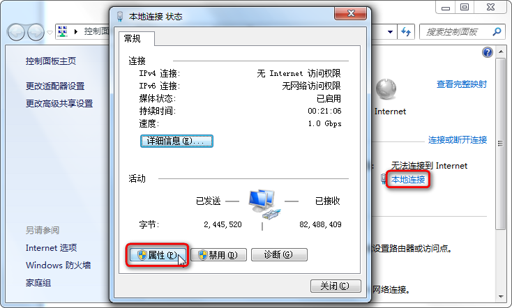

1.     单击桌面右下角的网络图标,如,选择“打开网络和共享中心”

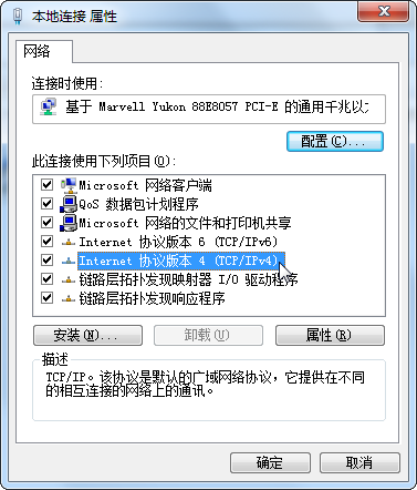

2.     单击“本地连接”,单击<属性>按钮,进入“本地连接属性”窗口
3.     双击“Internet协议版本4(TCP/IPv4)”

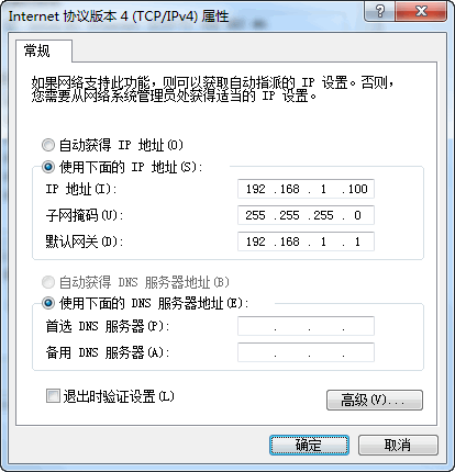

4.     配置电脑的IP地址
·     当设备开启DHCP功能时,可选择自动获取IP地址和DNS服务器地址,或通过手动配置电脑IP地址,与设备IP地址(缺省192.168.1.1)保持同一网段
·     当设备关闭DHCP功能时,只能通过手动配置电脑IP地址,与设备IP地址(缺省192.168.1.1)保持同一网段
设置好IP地址后,单击<确定>按钮,返回[本地连接 属性]对话框,再单击<确定>按钮
