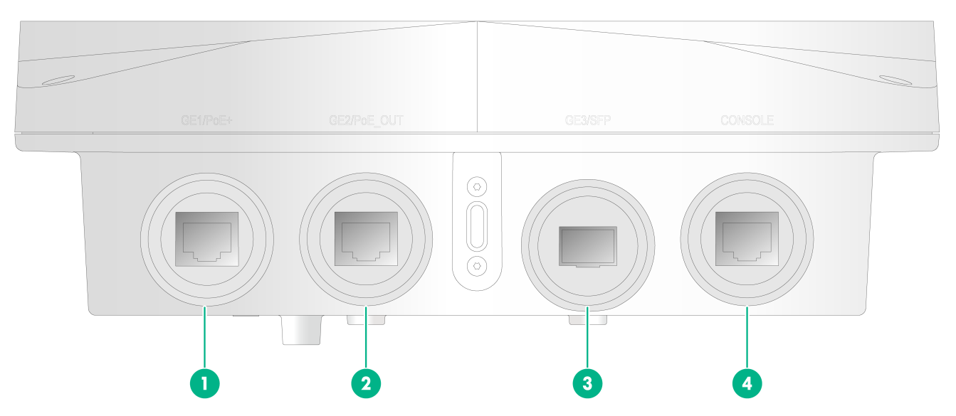

该接口可以用来给另一台WX6620供电吗?

设备对外接口包括:
·     1个GE1/PoE+接口
·     1个GE2/PoE_OUT接口
·     1个GE3/SFP接口
·     1个Console口
·     2个2.4G射频接口
·     2个5G射频接口
图A-1 前面板
1~2: 10/100/1000M以太网接口
3: 1000Base-X SFP口
4: Console口

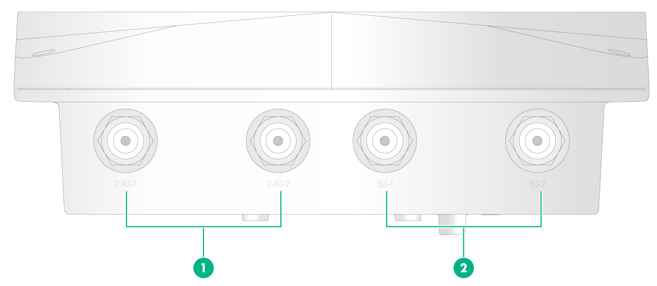

图A-2 后面板
1: 2.4G-1/2射频接口
2: 5G-1/2射频接口
表A-5 设备接口说明
接口类型
遵循的规范和协议
能满足的应用类型
GE1/PoE+
·     IEEE802.3
·     IEEE802.3u
·     IEEE802.3at
·     IEEE802.3af
10/100/1000M以太网电口,作为设备的上行接口,接入Internet或城域网,可同时作为PoE供电接口。对应MAP文件中的GE1/0/1,对应AC配置中的gigabitethernet 1
GE2/PoE_OUT
·     IEEE802.3
·     IEEE802.3u
10/100/1000M以太网电口,作为设备的下行接口,支持对标准PD设备供电。对应MAP文件中的GE1/0/2接口,对应AC配置中的gigabitethernet 2接口
GE3/SFP
·     IEEE802.3
·     SFP MSA
·     SFF-8427
作为设备的上行接口,接入Internet或城域网。对应MAP文件中的GE1/0/3,对应AC配置中的gigabitethernet 3
CONSOLE
RS/EIA-232
控制口,用于设备配置和管理,仅用于维护人员调试使用
2.4G-1/2和5G-1/2
·     IEEE802.11a
·     IEEE802.11b
·     IEEE802.11g
·     IEEE802.11n
·     IEEE802.11ac
·     IEEE802.11ax
天线馈线连接端口
