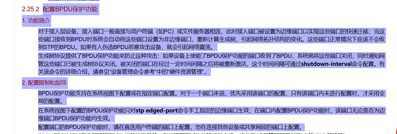

配置边缘端口的接口是接终端设备的话还是建议在边缘端口上配置BPDU保护功能
