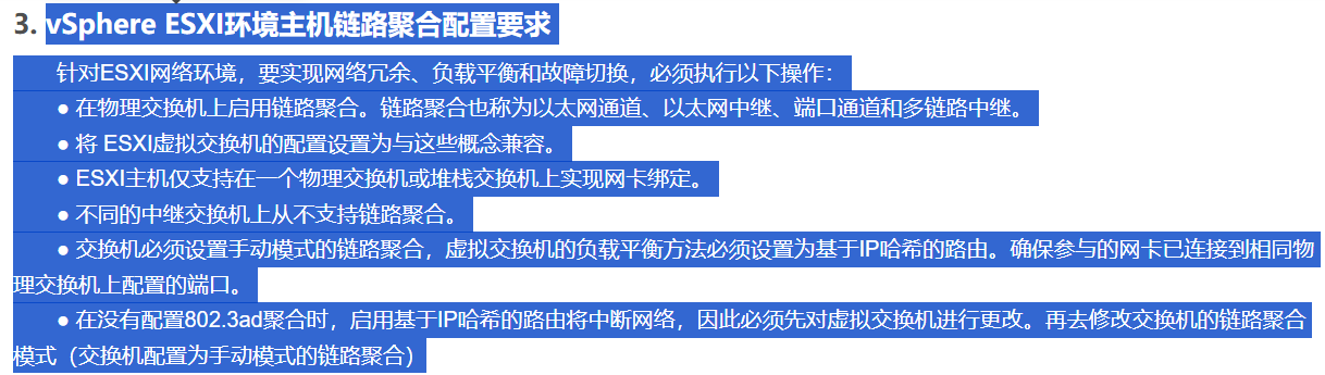

当虚拟机不支持802.3ad 时,交换机手动聚合,虚拟机采用基于IP哈希的路由。
截图给你看看,聚合你要选择802.3ad
