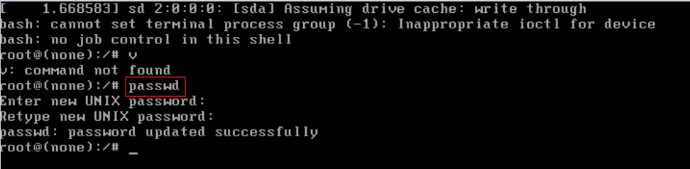

问题:客户忘记cvk的root密码,且无法通过Ubuntu grub修改密码,需要找回root或者重置root密码。现场通过进入recovery mode 的GRUB引导模式,修改编译kernel进行启动参数,但是Ctrl+x之后,便卡在root@(none):/# 键盘无法进行任何操作,如下图所示:
GRUB引导模式,修改编译kernel进行启动参数方法见如下链接:
***.***/Linux/2016-05/131256.htm
过程分析:
1、忘记密码只能通过修改Linux GRUB或者用LiveCD引导启动系统修改密码
2、修改Linux GRUB:卡在root@(none):/#
可能的解决办法:通过HDM远程,可能因为HDM原因,键盘无法操作;于是通过现场直接接键盘鼠标显示器方式,结果还是键盘敲enter无任何反应

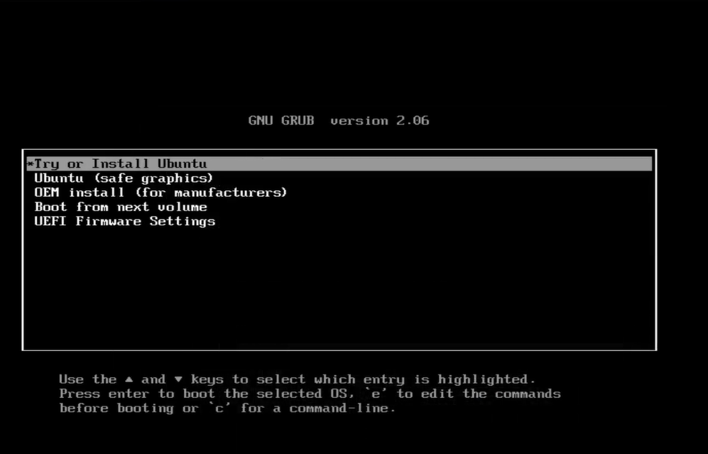

2、通过HDM的远程 加载虚拟介质(加载ubuntu-20.04.3-desktop-amd64.iso)
3、重启服务器,并按F7从虚拟光驱启动

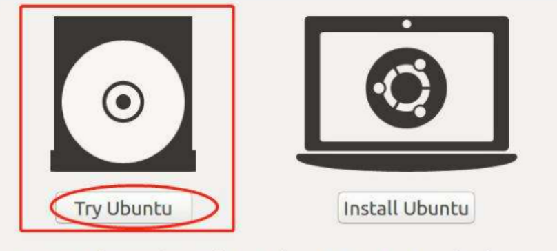

4、ctrl+c 跳过磁盘检查 并选择 try Ubuntu

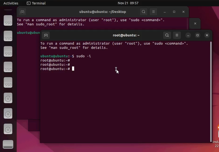

5、打开终端,然后sudo -i 切换root用户(也可不切换执行命令前加sudo)

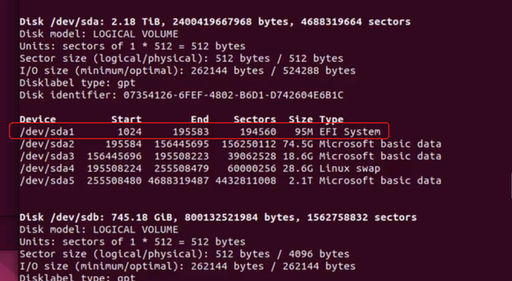

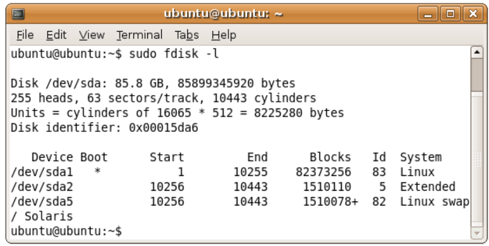

6、fdsik -l 查找原系统所在的分区设备名称,带*的/dev/sda1就是
也有可能是如下图/dev/sda1 是EFI分区,实际的/分区为/dev/sda2

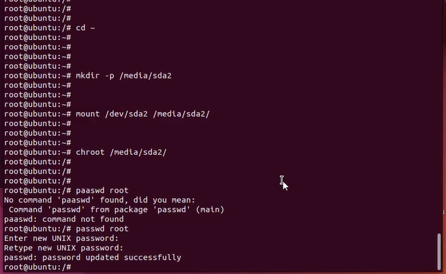

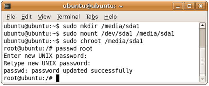

7、创建一个目录来挂载硬盘驱动器
mkdir -p /media/sda1
8、挂载系统分区设备到刚创建的目录(根据实际情况挂载有可能是/dev/sda1 也有可能是/dev/sda2)
mount /dev/sda1  /media/sda1
9、使用chroot命令 打开一个具有与当前shell正在使用的不同的根目录的shell,我们将传入我们挂载硬盘驱动器的文件夹
chroot /media/sda1
10、现在就可以更改所挂载系统的root密码了
passwd root
