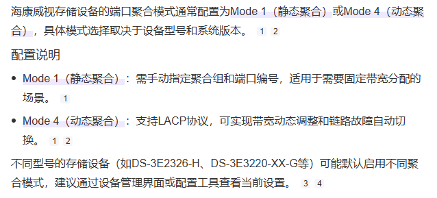

2台7500 做堆叠和海康存储做端口聚合,不通,静态,动态都试了。会是什么问题?

看海康那边做的聚合是什么模式,一般我们交换机只需要做静态聚合,或者不做聚合

mode 1交换机侧是不需要做任何聚合操作,正常acc vlan即可
