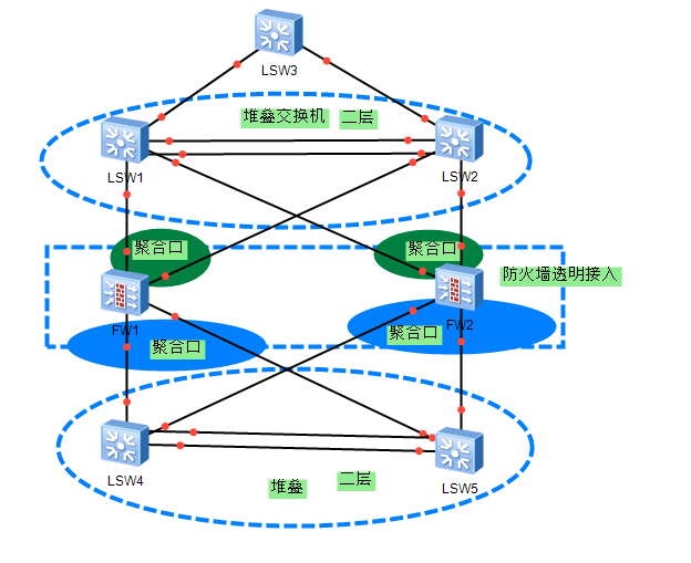

现在是接入防火墙以后,做的HA,业务之间不通,请问这种情况该如何配置  前提是四台交换机都是走业务的
而且更加观察,上行接口上面的业务是一部分走的是主墙  一部分走的是备墙  原因是上行的业务是通的  但是从墙的下行网上走  不通
聚合状态都是正常的
而且在部署完 CPU直线上升到了97% 心跳口流量达到了8Mbps
其中 防火墙的聚合口是trunk口

可能是来回路径不一致导致的报文被丢弃了,控制一下流量路径
主要是二层 无法控制流量 二层交换机该如何控制流量呢

建议先看下上下行两组设备的stp端口状态,HA做的主备的话,那两组堆叠设备接备墙的聚合口应该是收不到对端发送的BPDU的,如果你看到两组设备接备墙的聚合口都是指定端口且是转发状态,那么建议在接备墙的聚合口开环路保护功能(需要在桥ID较小的那端设备上配置),这样接备墙的聚合口收不到BPDU报文端口会被阻塞
配置了 还是不行
zhiliao_2AHGvl 发表时间:2025-11-13 更多>>
有具体的查询命令和修改命令吗
先用这命令查看下接口stp状态 dis stp brief 然后环路保护的命令是这个 stp loop-protection
壹号 发表时间:2025-11-13
配置了 还是不行
