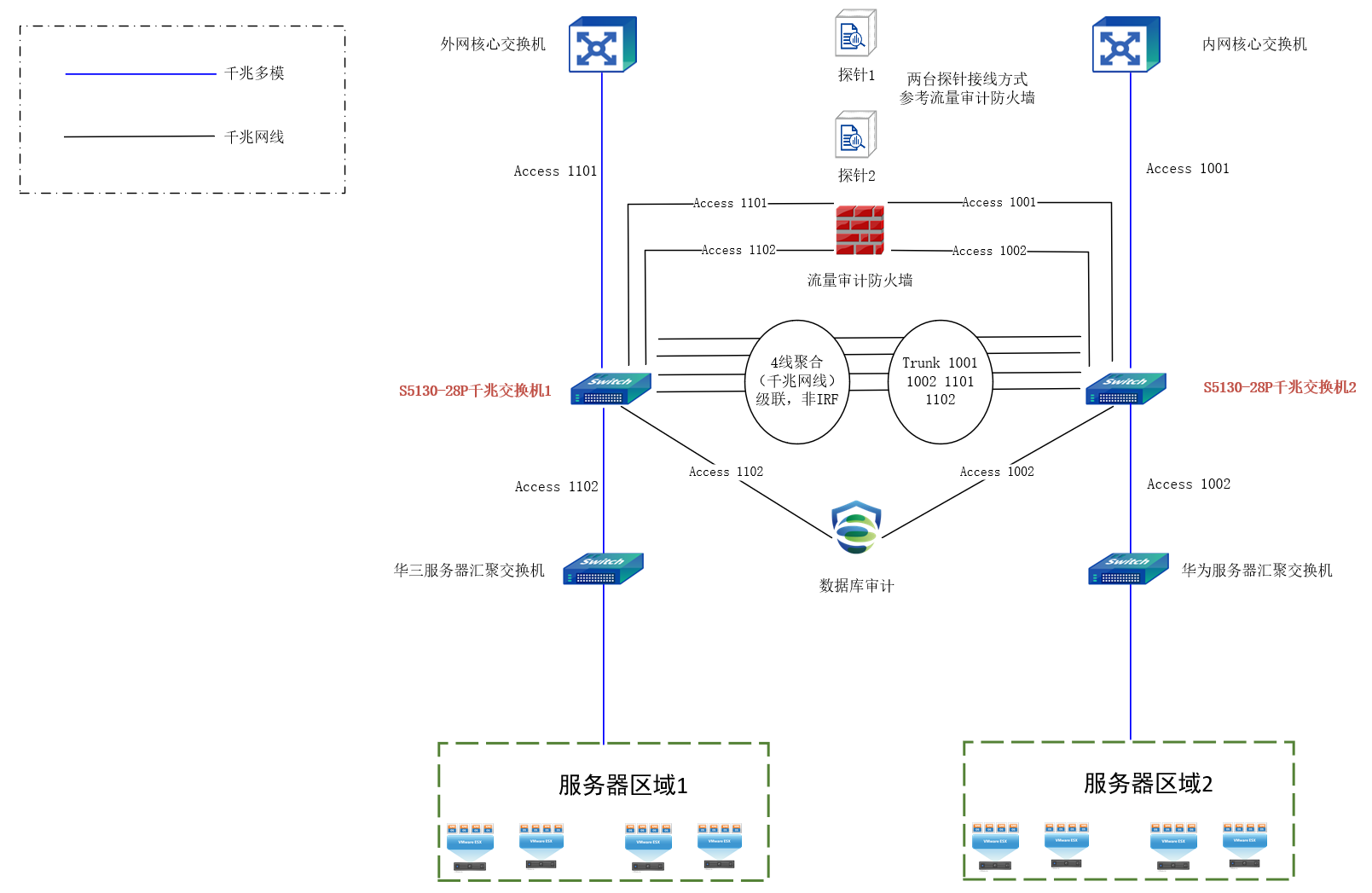

有个问题想请教一下大家。
现网组网是这样的,中间的5130交换机(级联)是通过本地镜像来做镜像给审计设备审计流量的,2台探针和防火墙,都是各接了4根网线,用来审计5130交换机上行和下行的4个vlan的流量。数据库审计接了2根网线,用来审计5130交换机下行2个vlan的流量。现在客户采购了两台S5590-EI的交换机,有两个需求。
1、将两台5590做堆叠,将两台5130交换机给替换掉。
2、现有的2台探针、防火墙、数据库审计因为做镜像流量的缘故接的网线太多,换了5590后看哪种镜像方式,能够减少一些网线的数量。
我的想法这个交换机是支持tap功能,所以说就做tap,但是tap原来我也没接触过,做了tap的时候有哪些线路可以省掉,然后审计设备的线路,要不要由access改成trunk,所以想请教一下整改建议。

TAP也是根据你的业务流来,举例,如果我只要某一个IP地址发给另外一个,或者我只要一个网段发给另外一个,这类的你可以做一个TAP数据流,但需要在流里用ACL控制端口的收发数据。整合不整合根据TAP流判断,
看看下tap规则吧,再规划:
tap手册:
https://www.h3c.com/cn/d_202512/2733720_30005_0.htm
