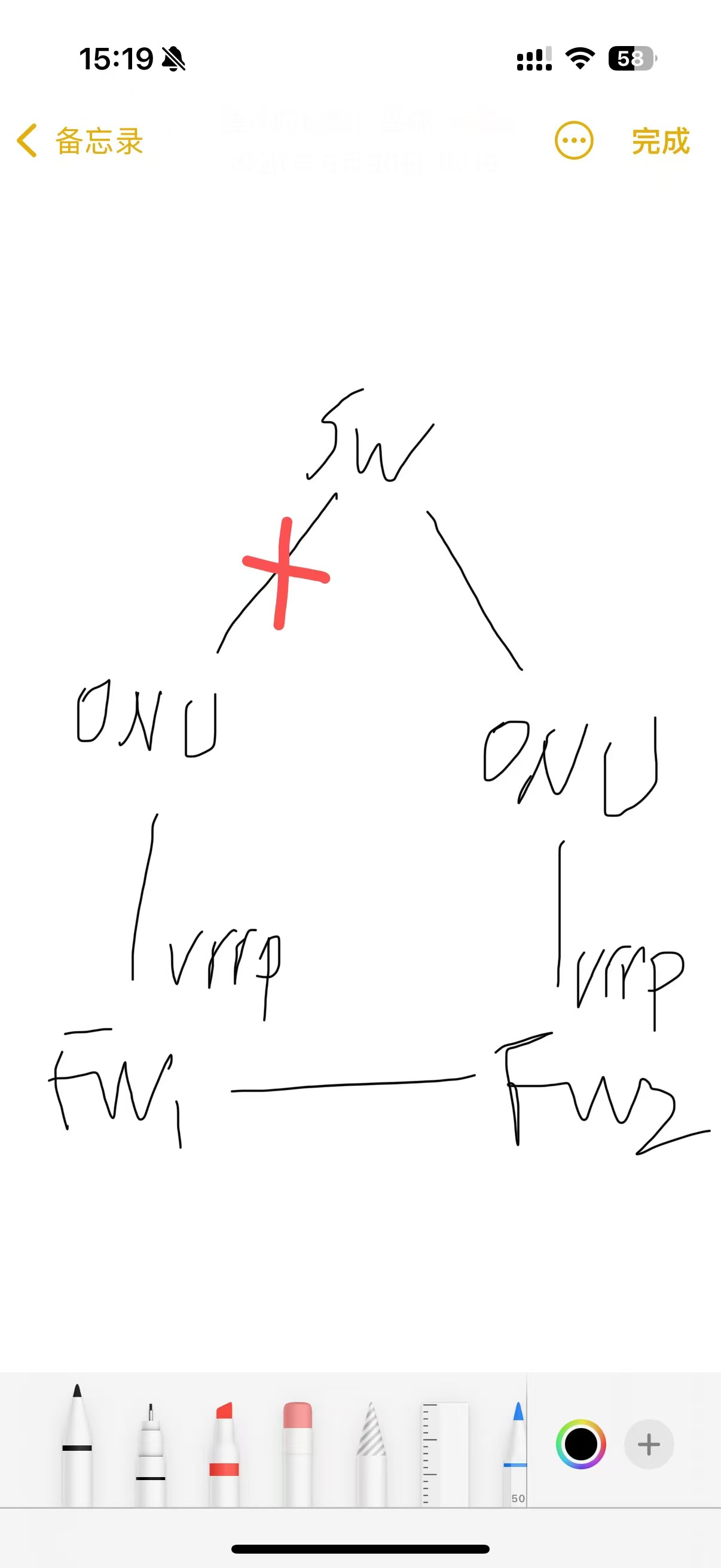

防火墙RBM联动VRRP,上行存在有源设备,有源设备上行线路down掉后rbm无法切换,请问该如何配置,除了常规的RBM+VRRP配置外还需要联动其他东西吗?防火墙本地接口down掉后可以切换。拓扑如下

拓扑梳理
ONU → SW → FW1/FW2(RBM 双机,下联 VRRP 做内网网关,上联接 SW)
FW1 与 FW2 互联 RBM 心跳链路;上联 SW 单点故障 / 上联链路中断,FW 端口不变 DOWN,原生 RBM 无法切换。

组网不规范吧,你防火墙最多只能探测到本身直连接口的链路状态,无法探测ONU上行接口状态,防火墙RBM+VRRP是解决设备级别的故障,如果你想解决链路级别的故障,需要调整优化组网,【同时需要防火墙对端设备支持端口联动功能】,如果对端设备上行接口DOWN,不将对应的联动组里面的(下行)成员端口DOWN掉,那你FW1永远切换不到FW2上面去
NQA里配icmp echo,track关联NQA,RBM里再关联TRACK就好了,已亲测
卡卡西 发表时间:2026-06-30 更多>>
所以我想是不是要联动NQA?
卡卡西 发表时间:2026-06-30
回复卡卡西:
你SW分别到2个ONU,再分别到两台FW,我理解的是SW到ONU这段是纯二层透传VRRP报文,你怎么做NQA联动?
吉奥盆得二次原 发表时间:2026-06-30
卡卡西 发表时间:2026-06-30
NQA里配icmp echo,track关联NQA,RBM里再关联TRACK就好了,已亲测。评论区里的ai回复就算了吧
我问一下我这样是不是就可以了 nqa agent enable nqa entry admin to_IPS_ICMP1 type icmp-echo destination ip 1.1.1.2 source ip 1.1.1.1 frequency 3000 probe count 2 probe timeout 1000 reaction 1 checked-element probe-fail threshold-type consecutive 3 action-type trigger-only quit nqa schedule admin to_IPS_ICMP1 start-time now lifetime forever track 1 nqa entry admin to_IPS_ICMP1 reaction 1 remote-backup group track 1
