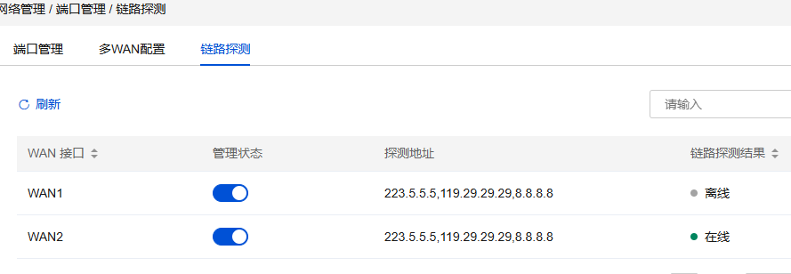

H3C UR7608 策略路由 + 双 WAN 故障(WAN1 探测离线、拔 WAN2 后 WAN1 正常)完整根因 + 修复
一、核心故障根本原因
链路探测离线触发策略路由自动失效(核心)
设备内置多 WAN 健康检测机制:WAN1 链路探测结果为「离线」,所有匹配 WAN1 的策略路由条目自动冻结、不生效,流量全部切换至正常 WAN2;拔掉 WAN2 后,系统无备选出口,强制启用 WAN1 转发,所以此时 WAN1 能通。

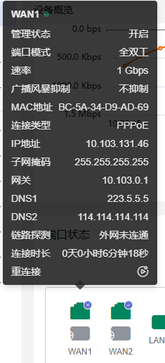

探测地址 / 线路适配问题
WAN1 PPPoE 获取的地址是运营商内网段10.103.131.46/32,探测目标223.5.5.5/8.8.8.8跨运营商访问不通,持续丢包,判定链路离线。
策略路由绑定链路状态联动

步骤 1:排查 WAN1 PPPoE 链路连通性(先确认线路本身能否通公网 DNS)
仅插 WAN1,拔掉 WAN2,电脑内网终端 ping 探测地址223.5.5.5
能通:探测配置参数不合理,修改探测地址;
不通:运营商 PPPoE 线路故障、VLAN 绑定、运营商端口限制。
WAN1 PPPoE 特殊点:掩码255.255.255.255点对点地址,部分运营商拦截外网 ICMP ping 探测包,导致探测误判离线。
步骤 2:修改 WAN1 链路探测配置(根治误判离线,推荐)
Web 路径:网络管理→端口管理→链路探测
更换探测目标:优先选运营商本地网关10.103.0.1(同运营商内网,不会被 ICMP 拦截),替代公网 DNS;
调大探测超时、连续失败阈值:
探测间隔:3000ms;
连续失败判定离线次数:由 3 次改为 5 次;
保存刷新,等待 1 分钟后查看探测结果变为「在线」;
验证:内网 10.1.20.x、10.1.60.x 网段会自动走 WAN1 出口。

三、高频踩坑点说明
PPPoE 拨号线路 ICMP 限制:很多运营商屏蔽外网跨网 ping,用公网 DNS 做探测极易误判离线,优先用运营商网关做探测 IP;

故障本质:WAN1 链路探测用公网 DNS 被运营商拦截,判定离线,对应策略路由自动失效,流量全部走 WAN2;
快速解决:链路探测页面把 WAN1 探测地址改为运营商网关10.103.0.1,探测恢复在线后策略路由正常分流;

链路探测失败,对应策略路由也不会生效了
