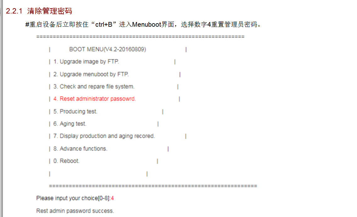

#重启设备后立即按住“ctrl+B”进入Menuboot界面,选择数字4重置管理员密码。
2.2.2  重启设备
#按数字“0”后重启设备。

ACG1000需要通过console登录设备,重启然后crtl+B进入menuboot界面,然后在弹出来的菜单页面,选择4 Reset administrator password,然后选择0重启设备。

  2. 重启并进入 Menuboot:给设备重新通电或执行 reboot 命令重启。终端出现启动信息后,根据提示迅速按下 Ctrl+C或 Ctrl+B,进入 Menuboot 菜单。
  3. 重置密码:在 Menuboot 菜单中输入 4,选择“Reset administrator password”选项。看到类似“Reset admin password success”的成功提示后,密码即重置完成。
  4. 重启设备:在菜单中输入 0 选择重启设备。

开机出现 Press Ctrl+C to access BOOT MENU 提示瞬间,快速按下 Ctrl+C 进入 Menuboot 菜单(老版本部分机型提示 Ctrl+B,以屏幕提示为准);
菜单出现 Please input your choice[0-8]:,输入数字 4,执行 Reset administrator password(重置管理员密码);
界面提示 Reset admin password success 代表重置成功;
输入数字 0 选择 Reboot 重启设备;
