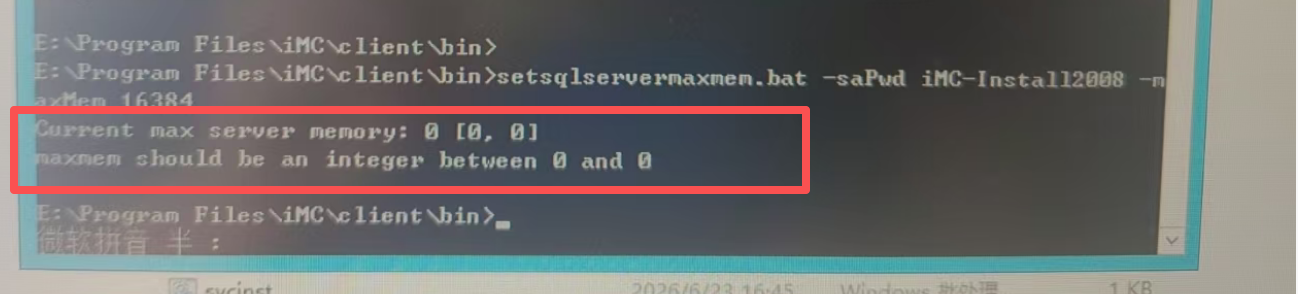

IMC改完数据库的内存大小。为什么反馈是0

iMC setsqlservermaxmem.bat 输出 Current max server memory:0 报错完整原因与修复
一、报错含义
plaintext
Current max server memory: 0 [0, 0]
maxmem should be an integer between 0 and 0
脚本读取 SQL Server 最大内存上限区间为 0~0,无合法数值范围,无法写入内存参数;
当前 SQL Server 最大内存被识别为 0(代表不限制、无上限),脚本获取数据库硬件内存信息失败。
二、四大核心根因
1. SA 密码 / 登录参数格式错误(最常见)
你的执行命令存在参数书写问题:
plaintext
setsqlservermaxmem.bat -saPwd iMC-Install12008 -maxMem 16384
-saPwd 中间无空格、参数截断,脚本无法正常登录 SQL;
本地 iMC 配套 SQL Server(实例名 IMC)未通过 SA 账号正常建立会话,查询内存配置返回空值 0。
2. 脚本客户端无权限读取 SQL Server 内存配置
CMD 未右键以管理员身份运行,访问 SQL 系统视图sys.configurations权限不足;
SQL Server 本地安全策略限制 SA 远程 / 本地查询系统配置。
3. SQL Server 实例识别异常
iMC 配套脚本默认读取默认实例 / IMC 命名实例:
若数据库是独立外部 SQL、自定义实例名,脚本无法匹配实例,查询返回 0;
SQL Server 服务未正常运行,连接中断,内存参数读取为空。
4. SQL Server 内存配置处于 “无限制” 状态
max server memory (MB) 默认值 0 = 不限制内存,脚本读取到上下限都是 0,校验逻辑判定区间非法,拒绝设置新内存值。
三、分步修复操作
步骤 1:修正标准执行命令格式(空格分隔参数)
以管理员打开 CMD,进入E:\Program Files\iMC\client\bin,规范写法:
cmd
setsqlservermaxmem.bat -saPwd "iMC-Install12008" -maxMem 16384
关键点:
-saPwd 和密码之间加空格;
密码含特殊字符时用双引号包裹;
-maxMem 参数独立,不能连写截断。
步骤 2:管理员权限启动 CMD
普通权限下脚本调用 ODBC 访问 SQL 会被拦截,必须右键「以管理员身份运行」再执行批处理。
步骤 3:验证 SQL Server 服务与 SA 登录可用性
检查 SQL Server (IMC) 服务状态为正在运行;
本地登录验证 SA 账号:
打开 SSMS,身份验证选 SQL Server,账号 sa,密码 iMC-Install12008,确认能正常登录;
手动查询内存配置(验证数据库侧是否正常返回数据):
sql
sp_configure 'show advanced options',1;
reconfigure;
sp_configure 'max server memory (MB)';
执行后正常显示config_value、run_value才代表数据库无异常。
步骤 4:手动临时给 SQL 设置基础内存,再用脚本修改
如果查询内存返回 0 区间,先在 SSMS 执行一条基础配置,生成合法区间:
sql
sp_configure 'max server memory (MB)', 8192;
reconfigure;
执行完再运行 bat 脚本修改为 16384,区间校验恢复正常。
步骤 5:独立外部 SQL Server 场景补充
数据库不是 iMC 自带配套 IMC 实例时,需要在命令中指定实例名参数,否则脚本找不到实例,读取内存为 0。
四、极简总结
显示 Current max server memory=0 本质:脚本连接 SQL 失败 / 读取系统内存配置视图无返回,内存上下限区间识别为 0~0;
最高发诱因:命令参数缺少空格、CMD 无管理员权限、SA 密码登录失败;
修复流程:管理员 CMD → 修正带空格的标准命令 → SSMS 验证 SA 登录与内存查询 → 仍报错则手动预设置一次内存再执行脚本。

你遇到的“反馈是0”这个问题,很可能是运行 setsqlservermaxmem.bat 脚本修改 SQL Server 内存时,脚本执行失败了。这个“0”通常意味着脚本没能成功读取或修改 SQL Server 的内存配置。
报错含义
Current max server memory: 0 [0, 0] maxmem should be an integer between 0 and 0 这个提示的意思是:
  • 脚本读取到的 SQL Server 最大内存上限是 0(在 SQL Server 中,0 代表“不限制内存”)。
  • 因此,脚本认为合法的数值范围是 0~0,你输入的 16384 不在这个范围内,所以修改失败。
四大核心根因
根据 H3C 官方的分析,这个问题通常由以下原因导致:
  1. SA 密码或登录参数格式错误(最常见)
    执行命令时参数书写有误,例如 -saPwd 和密码之间没有空格,或密码包含特殊字符但未用双引号包裹,导致脚本无法正常登录 SQL Server。
  2. 脚本无权限读取 SQL Server 配置
    命令提示符(CMD)未以管理员身份运行,或者 SA 账号的查询权限不足。
    iMC 配套脚本默认读取的是名为 IMC 的 SQL Server 实例。如果你使用的是自定义实例名或外部独立 SQL Server,脚本会找不到实例,从而返回 0。
  4. SQL Server 内存配置处于“无限制”状态
    SQL Server 的 max server memory 当前值为 0(不限制),脚本读取到的上下限都是 0,校验逻辑判定区间非法,拒绝设置新值。
分步修复操作
请按照以下步骤逐一排查和修复:
步骤 1:修正标准执行命令格式
以管理员身份打开 CMD,进入 iMC 的 client\bin 目录(例如 E:\Program Files\iMC\client\bin),执行:
cmd
setsqlservermaxmem.bat -saPwd "你的SA密码" -maxMem 16384
关键点:-saPwd 和密码之间必须有空格;密码含特殊字符时用双引号包裹;-maxMem 参数独立书写。
步骤 2:以管理员身份运行 CMD
必须右键点击 CMD 图标,选择 “以管理员身份运行”,否则脚本调用 ODBC 访问 SQL Server 会被拦截。
  1. 检查 SQL Server (IMC) 服务状态是否为“正在运行”。
  2. 打开 SQL Server Management Studio (SSMS),用 SA 账号和密码测试能否正常登录。
  3. 在 SSMS 中执行以下查询,确认能正常返回数据:
    sql
    sp_configure 'show advanced options', 1; RECONFIGURE; sp_configure 'max server memory (MB)';
步骤 4:手动给 SQL Server 设置一个基础内存值
如果查询结果仍为 0,先在 SSMS 中执行以下命令,手动设置一个合法值(如 8192 MB),再运行脚本修改为 16384 MB:
sql
sp_configure 'max server memory (MB)', 8192; RECONFIGURE;
如果数据库不是 iMC 自带的 IMC 实例,需要在命令中指定实例名参数,例如:
cmd
setsqlservermaxmem.bat -saPwd "密码" -maxMem 16384 -server 服务器名\实例名
