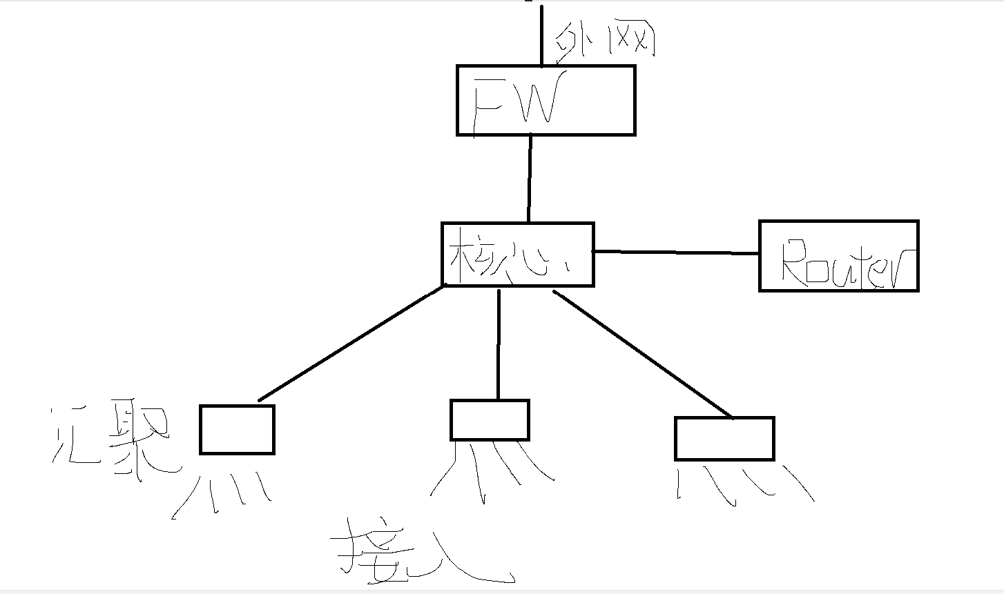

现在出现的问题就是接入全部都是该型号的交换机,并且接入设备每个系统都不是都是独立的交换机是说混接的。那我现在还需要规划多个vlan还是直接vlan1 sub的方式?

二、组网方案分析(结合你的拓扑:核心交换机 + 多台 Mini S1500 接入 PoE 交换机,多业务系统混接)
核心结论:绝对不能只用 VLAN1 子接口方式,必须规划独立业务 VLAN
