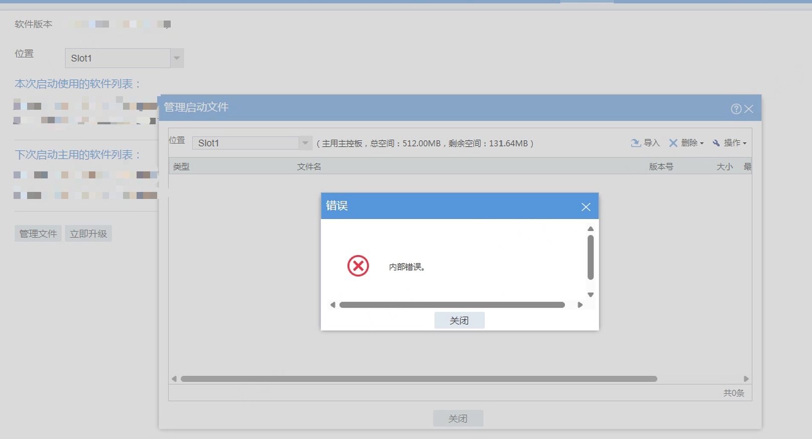

防火墙镜像误删后,重新上传提示内部错误。怀疑是空间不足,删除日志文件提示失败,但是文件却被删除了,输入reset recycle-bin /force命令,设备f磁盘空间大小并没有改变
<H3C>del diagfile.log
Delete flash:/diagfile/diagfile.log? [Y/N]:Y
The file cannot be restored. Delete flash:/diagfile/diagfile.log? [Y/N]:Y
Deleting the file permanently will take a long time. Please wait...
Execution failure

故障根因完整分析(F1000/F1000-AK 系列防火墙 Web 上传镜像报【内部错误】、删除文件 + 清空回收站空间不释放)
核心问题
Flash 分区采用 嵌入式日志文件系统(JFFS2/YAFFS2),delete 删除文件仅仅是打上删除标记,数据仍占用磁盘块;
reset recycle-bin /force 执行失败、无法回收区块,文件系统产生脏区块、垃圾碎片、区块锁定,看似删掉日志实际空间并未释放;
剩余可用空间仅剩 131MB(截图 Slot1 主控剩余 131.64MB),防火墙系统镜像 bin 包普遍 200MB+,空间不足直接触发 Web 上传「内部错误」。
一、为什么删文件提示执行失败,但文件消失、空间不变?
diag 日志目录 flash:/diagfile/ 处于系统进程占用状态(防火墙后台 diagnosis 诊断进程持续读写 diag 日志);
正在被进程占用的日志文件无法彻底抹除区块,del 只能移除文件入口,无法释放对应磁盘扇区,于是提示 Execution failure。
recycle-bin 回收站目录本身损坏 / 被锁定,reset recycle-bin 无法遍历回收已删除标记的区块,磁盘可用容量不会上涨。
JFFS2 文件特性:删除的区块需要 GC 垃圾回收机制后台慢慢回收,防火墙主控空闲低、GC 进程被业务抢占,长期不会自动释放空间。
