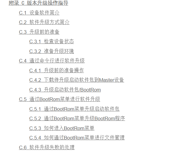

1.检查上传的文件是否正确,下载软件的时候看看版本配套表里有没有你那款交换机
2.如果版本正确,是不是系统自带的bootware版本过去,上传两次试试,第一次是更新bootware版本,第二次是更新系统版本
3.操作是否正确,下软件的时候里边有教程的,如何通过bootware升级系统
