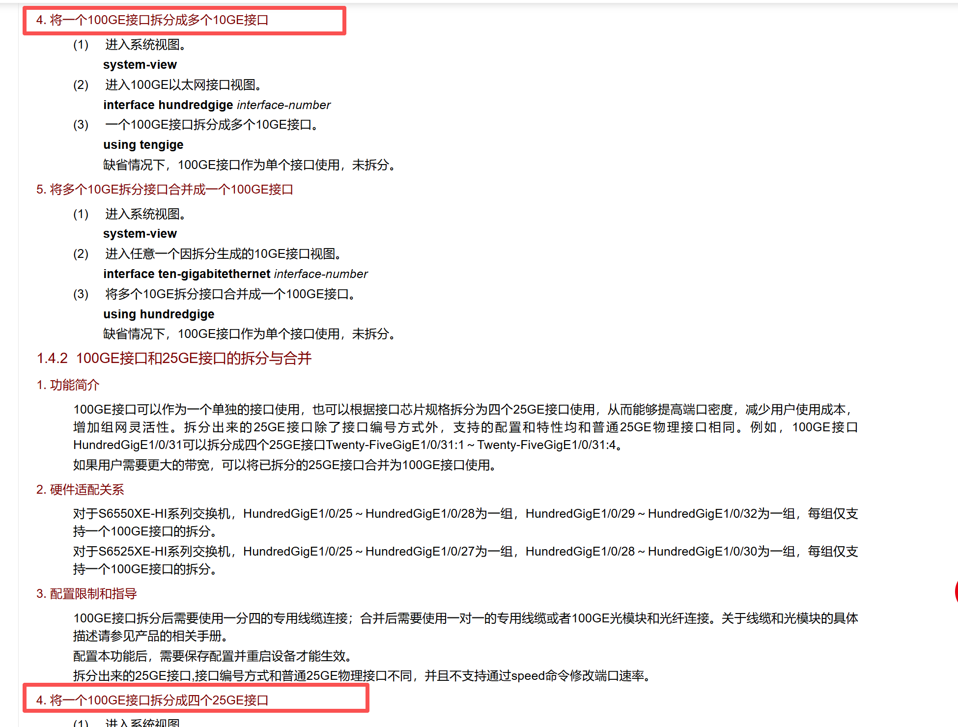

🎯 H3C S6550XE-HI & S6525XE-HI 官方配置手册原文​ :
"Splitting a 100-GE interface into four 25-GE breakout interfaces... You can split a 100-GE interface into four 25-GE breakout interfaces."
"Splitting a 100-GE interface into multiple 10-GE breakout interfaces must use a dedicated cable."

🎯 知了社区官方答复(S6550XE-56HF-HI-6005 真实案例)​ :
用户尝试 [H3C-HundredGigE1/0/25] using tengige 报 "The operation is not supported."
九段专家答复:"HundredGigE 这个是百G口,只能进行4 * 25的拆分"
翻译:100G 口在 S6550XE-56HF-HI 上只能做 4 * 25G 拆分,4 * 10G 都不支持,更别说 2 * 50G。

⚠️ 注意:
  1. Breakout 配置后必须保存并重启设备才能生效​
  2. 必须使用专用 1-to-4 breakout 线缆(如 H3C QSFP-100G-4SFP-25 线缆)
  3. S6550XE-HI 系列中,100G 端口分组限制:HundredGigE 1/0/25 ~ 1/0/28 为一组,同一组只能有一个 100G 口被拆分​
