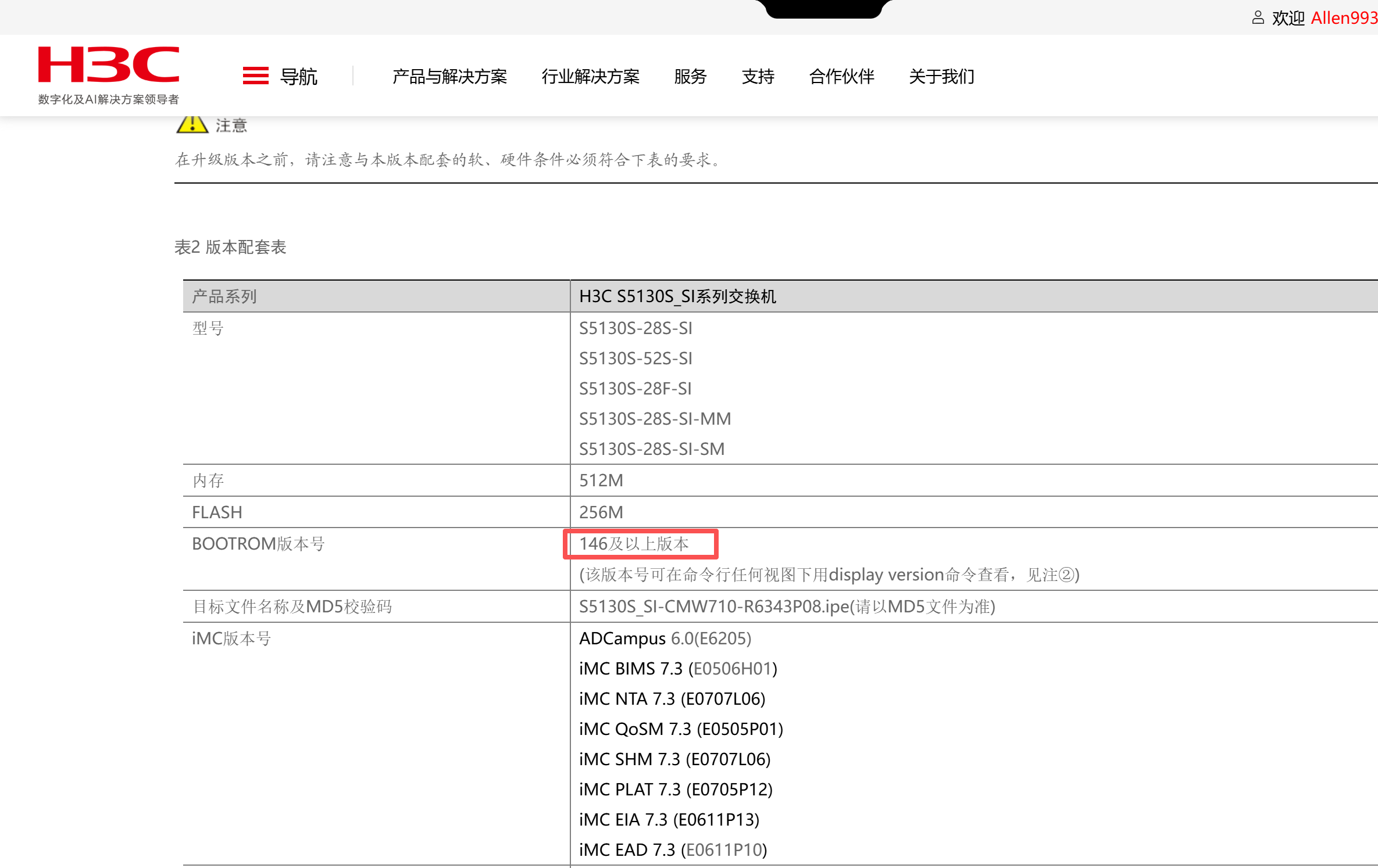

我这边的S5130S-28S-SI交换机是bootrom版本是136的,固件包这里写的146,我下这个新版本的固件包升级就可以连带bootrom升级?还是需要单独先升级bootrom再升级固件版本打算是从6318P01升级到R6343P08

直接刷入 S5130S_SI-CMW710-R6343P08.ipe 完整 IPE 固件包,会自动顺带升级 BootRom(BootWare)版本,不需要单独刷 BootRom 程序。
你当前 BootRom=136,目标要求≥146,正常整机升级 IPE 后 BootRom 会升级至适配的 146 + 版本,满足版本门槛。
升级顺序:直接升级系统 IPE 即可,不用单独先行升级 BootRom。

二、你的场景细节(136 → 目标 BootRom≥146)
现状:现有版本 R6318P01、BootRom 136;目标版本 R6343P08,要求 BootRom≥146。
操作方案:
直接 TFTP / 网页上传升级 R6343P08 的 IPE 包即可。
升级过程中设备检测 BootRom 版本不足,会自动把 BootRom 升级至 146 及对应适配版本,全程无需人为干预、不用单独刷 BootRom.bin。
升级完毕重启后,用命令核验:
h3c
display version
查看输出里 BootRom Version,即可看到已经变成 146 以上。

对于你的S5130S-28S-SI交换机,从R6318P01升级到R6343P08,通常直接升级固件包即可连带升级BootRom,不需要单独操作。
你看到的“BootROM版本号146及以上”,是指新固件运行起来后需要的最低BootRom版本。H3C Comware V7平台的完整.ipe固件包通常已包含新版BootRom文件,升级过程会自动完成版本检查和更新。
