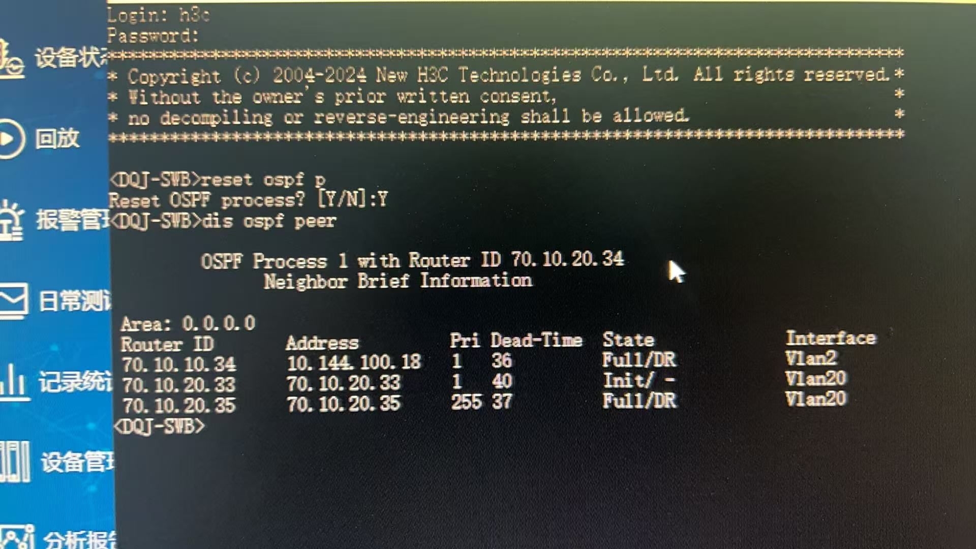

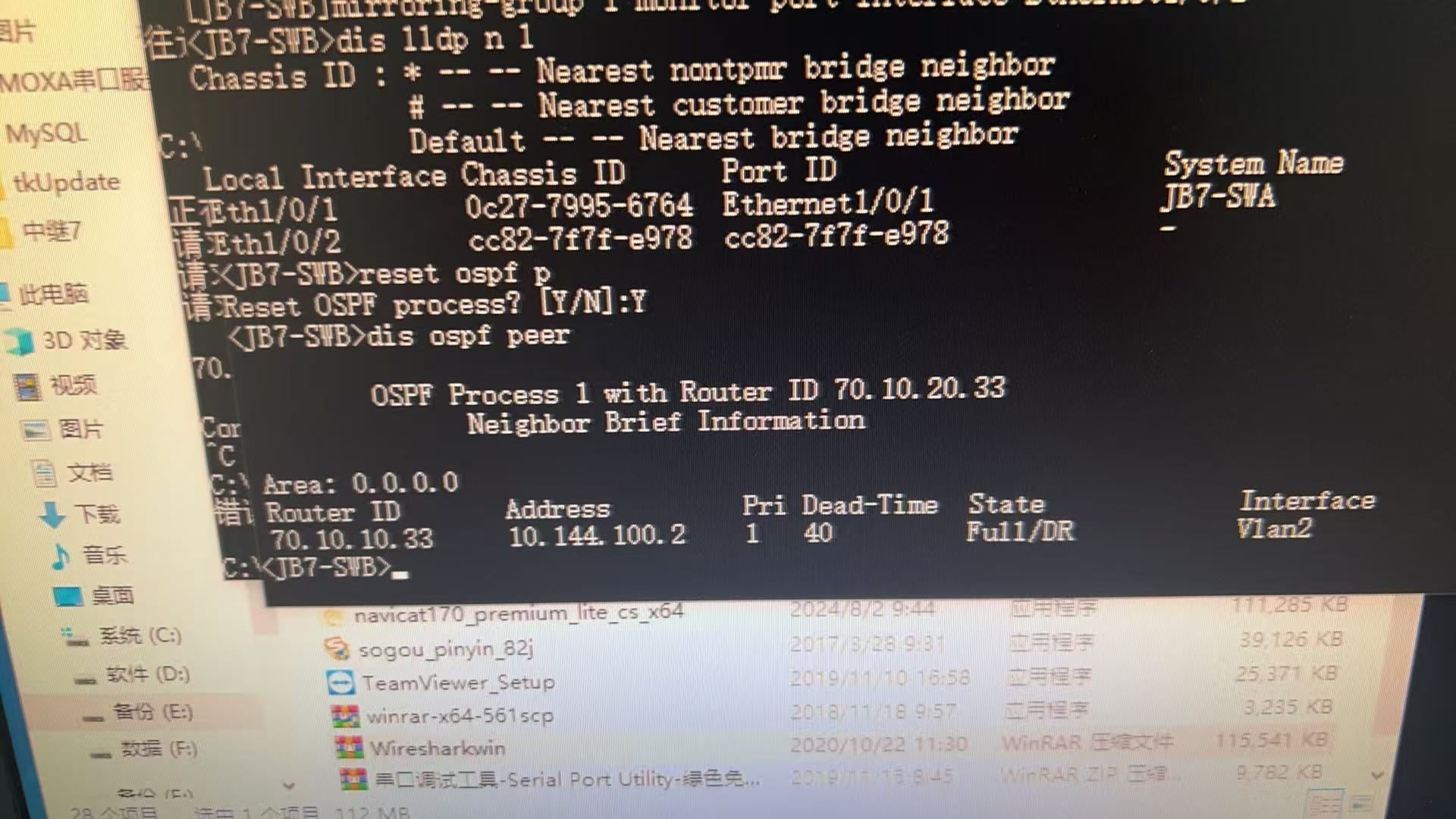

33/34/35做ospf ,33跟谁都建立不起来。广播类型,宣告的地址和掩码都正确。。怎么排查

OSPF‑33(Router‑ID 70.10.20.33)邻居卡在 Init 状态故障分析
现象:
  1. DQJ‑SWB(34):display ospf peer看到 70.10.20.33 状态 Init/-;34 与 35 Full 正常;34 与另外一台设备 Full 正常。
  2. JB7‑SWB 就是 33 设备,33 这边 ospf peer 看不到 34、35 邻居。

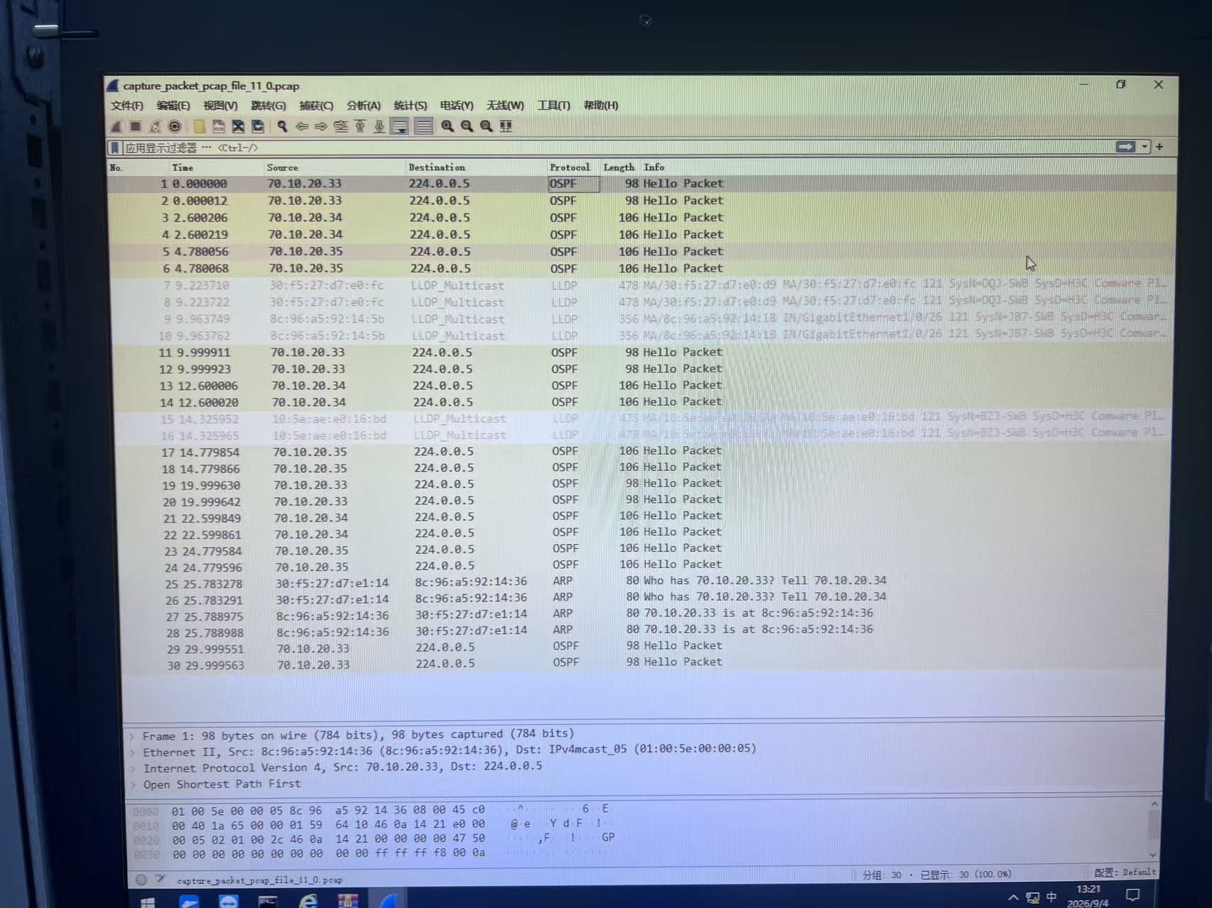

  3. 抓包可以看到:33 向外发送 OSPF Hello 报文(224.0.0.5),Hello 报文能在链路上抓到,但是 33 收不到对方的 Hello。
Init 状态含义:本设备收到对方 Hello,但是 Hello 里面没有看到自己的 Router‑ID。 Init = 单向通:34 收到 33 的 Hello;33 收不到 34/35 的 Hello 报文。

34 设备邻居表:
  • 33 的 Dead‑Time 显示 40;
  • 35 的 Dead‑Time 显示 37。
Broadcast 默认 Hello10s,Dead40s。35 的 Dead=37 是异常,说明 35 的 Hello 时间被修改过! Hello 时间不一致,邻居无法 Full。
#三台设备分别执行 display ospf interface Vlan‑interface 20
核对:
  • Area ID:必须都是 0.0.0.0
  • Hello‑interval:广播默认 10,三台必须完全一致
  • Dead‑interval:默认 40,三台必须一致
从截图看邻居 35 Dead‑Time=37,不是标准 40,说明接口下手工修改了 ospf timer hello,这个参数全网接口必须统一。

6、抓包现象解读(你提供的 pcap)
抓包能看到源 70.10.20.33 向外发送 Hello 报文,说明33 的 OSPF 发送是正常的。 问题点:33 收不到来自 34、35 的 Hello 报文。
  • 要么:34/35 的 Hello 报文,二层组播没有转发到 33;
  • 要么:33 设备 Vlan‑if20 入方向 ACL 丢弃 224.0.0.5;
  • 要么:33 的 Vlan‑if20 配置了 silent‑interface。
