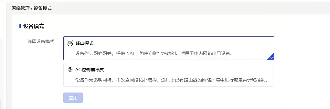

ER3208G5‑HP管理地址192.168.77.1,切换ac模式后登录不上,切换后的地址是多少

ER3208G5‑HP AC 控制器模式(透明网桥)说明
路由模式时:管理 IP 192.168.77.1;切换 AC 控制器模式之后,不再保留原来 192.168.77.1,AC 模式是透明网桥(二层桥),没有默认固定 IP!
核心原理
AC 控制器模式 = 透明网桥。切换完成之后,设备所有端口属于同一个二层桥,不再自带 LAN 三层网关、不再有固定默认管理 IP; 必须手动配置网桥管理 IP(在切换页面就提前填好,很多人漏填,切完直接无法登录)。
两种情况
  1. ✅切换模式时,填写了网桥管理 IP:切换完成后,用你当时填写的 IP登录。
推荐填写核心内网网段空闲静态 IP,比如核心网段 192.168.10.2/24。
  1. ❌切换时没有填写网桥管理 IP(直接点应用):切换后设备没有 IP,无法直接 Web 访问。
找回方法(切完没 IP,登录不上)
方法 1:电脑网线直连 ER3208G5-HP 任意 LAN 口,电脑设置静态 IP192.168.77.2/24,尝试访问 192.168.77.1(部分固件会临时保留旧 IP,不是永久有效),进入网桥配置页面,手动配置网桥管理 IP。
如果打不开,直接用方法 2。
方法 2:设备长按复位键恢复出厂,设备回到路由模式,恢复默认192.168.77.1,重新开局。
⚠️复位会清空全部配置。
AC 控制器模式部署要点(旁挂场景,和你前面 UR7308E 场景类似)
  1. AC 模式为二层透明桥,DHCP、网关全部放在核心交换机。
  2. 核心 DHCP 地址池配置 Option138,指向 ER3208G5-HP 网桥管理 IP,用于 Mini AP 二层注册。
  3. 核心与 ER3208G5-HP 互联口 Trunk 放行 AP 管理 VLAN。
  4. AC 模式不再提供 NAT、DHCP 网关功能,只负责管理 Mini 系列 AP。
简短总结
  1. AC 控制器(透明网桥)没有出厂固定默认 IP;切换模式页面要手动填写网桥管理 IP,切换后用这个 IP 登录。
  2. 如果切换时没填 IP,切完设备无 IP,网页打不开;直连电脑设静态 IP 尝试访问旧地址,不行只能恢复出厂。
  3. 路由模式的 192.168.77.1,切换 AC 网桥模式不会自动保留。

ER3208G5‑HP 切换到 AC 模式后,并没有一个固定的新管理地址,登录不上是正常现象。原因在于两种模式的工作机制完全不同:
  • 路由模式:设备作为网关,有固定的 LAN 口 IP(你之前用的 192.168.77.1)。
  • AC 模式:设备变成一个二层透明网桥,不再拥有三层网关功能,原来 192.168.77.1 这个地址会被取消。
 为什么登录不上 & 如何找回
切换后登录不上,通常是因为切换时没有手动填写“网桥管理 IP”。AC 模式下,管理地址需要你在切换时自己指定。
你可以尝试以下两种方法找回或重新配置:
方法一:尝试访问旧地址(可能临时保留)
  1. 用网线将电脑直连到 ER3208G5‑HP 的任意一个 LAN 口。
  2. 将电脑的本地连接 IP 手动设置为 192.168.77.2,子网掩码 255.255.255.0。
  3. 在浏览器中尝试访问 http://192.168.77.1。部分固件在切换后会临时保留旧 IP,如果运气好能打开,就可以进入网桥配置页面,手动设置一个新的管理 IP。
方法二:恢复出厂设置(最稳妥)
如果方法一打不开,就只能恢复出厂了:
  1. 找到设备上的 Reset 键,长按约 5-10 秒。
  2. 设备重启后,会回到路由模式,管理地址恢复为默认的 192.168.77.1。
  3. 用 192.168.77.1 重新登录,在切换 AC 模式时,务必在页面上手动填写一个“网桥管理 IP”(例如 192.168.10.2/24,需与核心网络同网段且不冲突),之后再点击应用。
注意:恢复出厂会清空所有配置,请确保你了解当前配置或已做好备份。
 AC 模式部署要点(旁挂场景)
如果你是将 ER3208G5‑HP 旁挂在核心交换机下做 AC,配置时需要注意:
  • DHCP 由核心负责:AC 模式不提供 DHCP 和网关功能,AP 的 IP 地址需要由核心交换机的 DHCP 服务器分配。
  • Option 138 指向管理 IP:在核心的 DHCP 地址池中,需要配置 Option 138,指向你为 ER3208G5‑HP 设置的网桥管理 IP,这样 AP 才能找到它。
  • 互联口放行 VLAN:核心与 ER3208G5‑HP 互联的端口需要配置为 Trunk,并放行 AP 管理 VLAN 的流量。
切换后,大概率是因为纯AC模式下,VLAN的DHCP关闭了,所以出现了登录不了的假象。
可以试试手动配置IP地址登录看看
