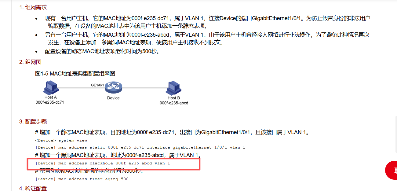

# 配置黑洞MAC(全局阻断) <H3C> system-view [H3C] mac-address blackhole xxxx-xxxx-xxxx vlan 10 [H3C] display mac-address blackhole # 解除黑洞MAC(全局阻断) <H3C> system-view [H3C] undo mac-address blackhole xxxx-xxxx-xxxx vlan 10 [H3C] display mac-address blackhole 是这样的

mac地址黑名单
粉丝:6人 关注:1人

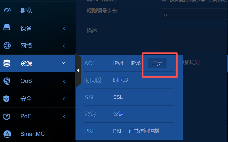

请问我在web怎么找到这个黑名单

可以做个二层的ACL禁止这个MAC地址
这样可以吗?

添加接口的包过滤策略---接口 Vlan80 包过滤方向 过滤入方向报文 包过滤规则 IPV4ACL ACL 4000 确认

这样可以吗?

配置MAC 黑洞。这款交换机无法配置MAC黑名单
