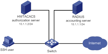

1.14.2  SSH用户的local认证、HWTACACS授权、RADIUS计费配置
1. 组网需求
通过配置Switch实现local认证,HWTACACS授权和RADIUS计费。SSH用户的用户名和密码为hello。
·     一台HWTACACS服务器(担当授权服务器的职责)与Switch相连,服务器IP地址为10.1.1.2。Switch与授权HWTACACS服务器交互报文时的共享密钥均为expert,发送给HWTACACS服务器的用户名中不带域名。
·     一台RADIUS服务器(担当计费服务器的职责)与Switch相连,服务器IP地址为10.1.1.1。Switch与计费RADIUS服务器交互报文时的共享密钥为expert。
·     认证通过后的SSH用户具有缺省的用户角色network-operator。
2. 组网图
图1-14 SSH用户local认证、HWTACACS授权和RADIUS计费配置组网图

(3)     配置Switch
