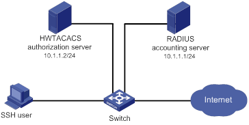

2. 组网图
图1-14 SSH用户local认证、HWTACACS授权和RADIUS计费配置组网图
