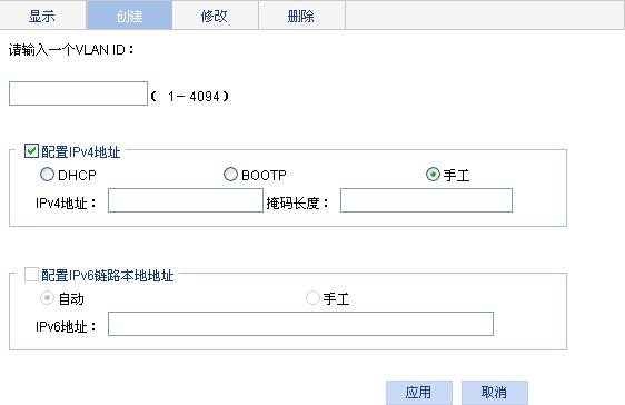

创建个vlan虚接口19,然后将对应IP配置为.254的地址。

(1)     在导航栏中选择“网络 > VLAN虚接口”。
(2)     单击“创建”页签,进入VLAN虚接口的创建页面,如下图所示。
图2-1 创建VLAN虚接口
(3)     配置VLAN虚接口的信息,详细配置如下表所示。
(4)     单击<应用>按钮完成操作。

如果不删除掉现在正在用于配置交换机的vlan1,则创建新的vlan虚接口时会报错“超过vlna最大数”,但是如果删掉,我还怎么配置呢?好像根据手册所述,即便通过超级终端接入console口,ipsetup也不能创建新的vlan虚接口对吧?
zhiliao_XzimDA 发表时间:2020-05-29 更多>>
我刚才去尝试了一下,首先,如果想要创建新的虚接口vlan19,好像就必须删掉旧的虚接口(如你引用的文档,这台设备只支持一个虚接口),而旧的虚接口就是我用来连接这台交换机管理后台的接口……请教我应该怎么做呢?
我现在不敢存盘,怕万一出错重启都进不去了……
