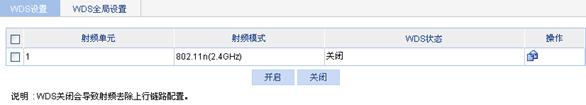

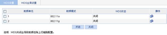

在界面左侧的导航栏中选择“无线服务 > WDS”,选择“WDS设置”页签,进入如图2-15所示WDS设置页面。
图2-15 WDS设置页面

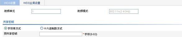

在列表中找到要进行配置的射频模式,单击对应的图标,进入如图2-16所示WDS设置页面。
图2-16 WDS设置页面
WDS的详细配置如表2-14所示。
表2-14 WDS设置的详细配置
配置项
说明
射频单元
AP支持的射频号,取值为1或2。实际的取值与设备的型号有关,请以设备的实际情况为准
射频模式
实际的取值与设备的型号以及射频单元有关,请以设备的实际情况为准
字符串方式
以字符串方式输入预共享密钥
十六进制数方式
以十六进制数方式输入预共享密钥
预共享密钥
预共享密钥
l      若类型为字符串,则为8~63个字符的字符串
l      若类型为十六进制数,则为长度是64位的合法十六进制数

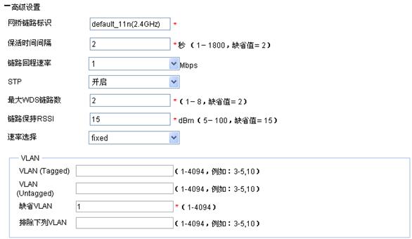

在界面左侧的导航栏中选择“无线服务 > WDS”,选择“WDS设置”页签,在列表中找到要进行配置的射频模式,单击对应的图标,进入如图2-18所示的WDS高级设置配置页面。
图2-18 WDS高级设置页面
WDS高级设置的详细配置如表2-15所示。
表2-15 WDS高级设置的详细配置
配置项
说明
网桥链路标识
设置网桥链路标识,设备的缺省标识由射频模式决定
保活时间间隔
配置链路保活报文发送时间间隔
链路回程速率
配置链路回程速率
STP
WDS网络中可能存在以下环路类型:
当网络中存在环路时,可以结合STP选择性地阻塞冗余链路来消除环路,并且在WDS链路故障时还可以提供备链路备份的功能
WDS环路检测算法:
l      开启:开启WDS环路检测
l      关闭:关闭WDS环路检测
缺省情况下,WDS环路检测功能处于开启状态
该配置只对当前WLAN-Mesh生效,全局STP(请参见“2.2.4  WDS全局设置”)对所有接口生效
最大WDS链路数
设置允许建立的最大WDS链路数
在建立WDS时,如果在AP上建立的WDS链路大于2时,需要根据实际链路数进行设置
链路保持RSSI
设置链路保持RSSI
用于建立和保持一条链路的最小RSSI值。一条链路的RSSI值必须不小于这个值,才能被建立和保持。因此这个值必须要保证,否则错误率会很高,链路性能会变差
速率选择
速率选择方式:
l      fixed(固定方式):采用的速率为固定值,其值为当前射频接口速率集的最大值
l      realtiom(实时更新方式):采用的速率会根据链路质量(RSSI)实时变化,即速率值随射频接口下的信号强度(RSSI)而变化
缺省情况下,采用固定方式
VLAN(Tagged)
添加Tagged的VLAN ID,VLAN(Tagged)表示端口成员发送该VLAN报文时带Tag标签
VLAN(Untagged)
添加Untagged的VLAN ID, VLAN(Untagged)表示端口成员发送该VLAN报文时不带Tag标签
缺省VLAN
设置端口的缺省VLAN
在缺省情况下,所有端口的缺省VLAN均为VLAN 1,设置新的缺省VLAN后,VLAN 1为Untagged的VLAN ID
排除下列VLAN
删除已有Tagged和Untagged的VLAN ID
