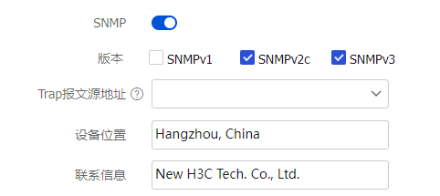

  1. 单击“系统 > 系统与维护 > SNMP”。

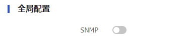

  2. 开启SNMP功能。
    图-2 SNMP功能示意图
  3. 配置SNMP版本及各版本公共信息。
    图-3 SNMP全局配置示意图
    表-1 SNMP版本及各版本公共配置
    参数
    说明
    版本
    设置SNMP版本号,包括:
    • SNMPv1
    • SNMPv2c
    • SNMPv3
    设置指定的SNMP版本后,设备才能收发该版本的SNMP报文。只有NMS和Agent使用的SNMP版本相同,NMS才能和Agent建立连接。若同时配置多个版本,各版本配置均生效,设备会和NMS协商一个版本进行通信
    SNMPv1和SNMPv2c报文中携带的团体名和数据均为明文形式,存在安全隐患,建议使用SNMPv3版本
    如果在IPv6环境下,要使用SNMP告警功能,请将SNMP版本号配置为v2c或者v3
    Trap报文源地址
    使用指定接口的IP地址作为Trap报文的源IP地址
    指定了接口后,系统会使用指定接口的主IP地址作为发送出去的告警信息的源IP地址。这样,在NMS上就可以使用该IP地址唯一标志Agent。即便Agent使用不同的出接口发送告警信息,NMS都可以使用该IP地址来过滤Agent发送的所有告警信息
    在将某个接口配置为获取告警信息的源地址接口之前需要注意:如果配置的接口已经配置了合法的IP地址,则该IP地址将作为告警信息的源地址;如果配置的接口未配置合法的IP地址,则该命令不生效,在接口配置了合法IP地址后,本配置会自动生效
    设备位置
    配置设备的物理位置信息
    为便于识别和管理设备,请使用本参数将设备所处的物理位置记录在设备中
    联系信息
    配置设备的维护联系信息
    如果设备发生故障,设备维护人员可以利用设备的维护联系信息,及时与设备生产厂商取得联系
  4. 单击<应用>按钮,使SNMP版本及各版本公共信息的配置生效。

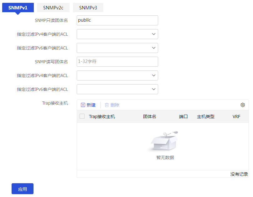

  5. 选择SNMPv1和SNMPv2c版本并进行配置。
    图-4 SNMPv1和SNMPv2c版本配置示意图
    表-2 SNMPv1和SNMPv2c版本配置
    参数
    说明
    SNMP只读团体名
    SNMP的团体名,限制NMS访问Agent时所使用的团体名,区分大小写,需要转义的字符请加“\”后输入
    SNMP只读团体名对MIB对象的访问权限为只读,即NMS使用SNMP只读团体名访问Agent时只能执行读操作
    SNMP读写团体名
    SNMP读写团体名对MIB对象的访问权限为读写。即NMS使用SNMP读写团体名访问Agent时可以执行读、写操作
    Trap接收主机
    配置接收SNMP告警信息的目的主机。根据实际组网需要,管理员可以配置多个不同的Trap接收主机,使得设备可以向多个NMS发送告警信息。设备支持配置的目的主机属性包括:
    • 主机类型,包括:
      • IPv4或IPv6地址:接收告警信息的目的主机的IPv4地址或IPv6地址
      • IPv4主机:接收告警信息的目的主机的主机名,发送时将获取主机名对应的IPv4地址,向对应的主机发送告警信息
      • IPv6主机:接收告警信息的目的主机的主机名,发送时将获取主机名对应的IPv6地址,向对应的主机发送告警信息
    • Trap接收主机:接收告警消息的目的主机的IP地址或主机名。若使用IPv6地址配置,则不能为链路本地地址。若使用主机名配置,主机名不区分大小写,字符串仅可包含字母、数字、“-”、“_”或“.”
    • 团体名:配置SNMPv1、SNMPv2c的团体名作为Trap接收主机的认证参数
    • 端口:目的主机上用来接收告警信息的端口号
  6. 单击<应用>按钮,使SNMP版本配置生效。
